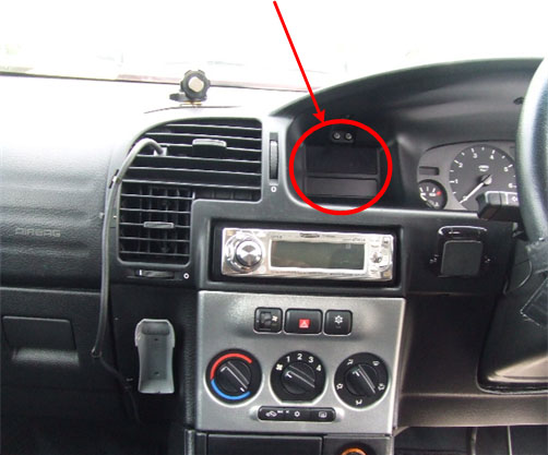

Дайте совет! Экран рабочий, но слетел с дорожек, болтается там.
Магнитофон спицами не получилось снять, открутил все винты на облицовки панели 7 шт., панель с не снимается!!!
P.S. Руки откуда надо растут, заранее спасибо!

bzzz,
зачем путать человека, у меня был изначально МИД на 24 пина от Вектры, а на Зафировском 32 пина, надо делать переходник... что реально, могу дать ссылку.
АЛЕКС из Питера,
что значит экран слетел с дорожек??? может корпус слетел с крепления!!!
панель снимается, даже если магнитола не вынимается.
смотри ссылку на myzafira, указанная выше!!!

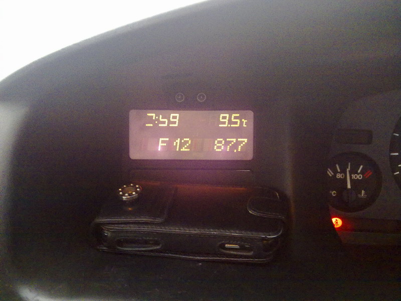

Сегодня потратив часа 4 таки отремонтировал TID дисплей. Ни в коем случае не ремонтируйте по технологии из поста №8.
Сначала было так
[attachmentid=36632]
Потом попытался отремонировать по вышеуказанной методике, по оторвал нафиг все дорожки, после чего на экране осталась гореть всего одна точка. (только не надо говорить что у меня руки растут из ж..)
Сегодня до конца оторвал шлейф, внимательно рассмотрел. Шлейф 3-х слойный, нижний и верхний - защитные прозрачные типа клеенки а между ними дорожки, по ходу графитовые. Берем пинцет, аккуратно поддеваем с краю верхний слой и отрываем его по всей длинне примерно на 2 мм, тем самым оголяя кончики дорожек, аккуратно маникюрными щипцами откусываем отклееный полиэтилен по всей длинне, после чего у вас кончики дорощек останутся оголенными, зачищаем контакты на плате, подтягимаем шлейф чтоб зачищенные контакты дорожек соприкасались с контактами на плате, фиксируем скотчем. Не забываем под силиконовый валик подложить что нибудь, чтоб он стал по выше и лучше прижимал шлейф к плате и собираем. Подключаем 1 и 5 контакты разъема к +, а 2 к - и наслаждаемся проделанной работой.

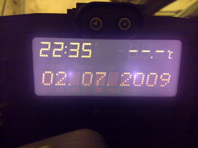

Сей девайс был вживлен после ремонтно-восстановительных работ по TID, неудача постигла в самом окончании ( шлейф оторвался от стекла полностью). После поисков на просторах Радиомира нашлась очень подходящая по размерам "Беспроводная температурная станция NE-366". Вот что получилось.
Сей девайс был вживлен после ремонтно-восстановительных работ по TID, неудача постигла в самом окончании ( шлейф оторвался от стекла полностью). После поисков на просторах Радиомира нашлась очень подходящая по размерам "Беспроводная температурная станция NE-366". Вот что получилось.[attachmentid=36640]

Отправлено 02 Июль 2009 - 21:07
Неплохо.В каком то форуме по Зафире видел вместо штатного дисплея установили навигатор.Тоже себе бы установил,но пока нет нужды.Городишко у нас небольшой,заблудится сложно.

ты ещё и светодиоды белые воткнул смотрю,только совет - спили линзы (выпуклые части на наждаке) не будет видно ярких пятен.
#30 Oxygen
Oxygen
  • Cообщений: 192
  • Город:Норильск - зачуханный город
  • Автомобиль: Subaru Traviq, z22se, банзин.
Отправлено 03 Июль 2009 - 15:15
Нет нет... Это не светодиоды а обычные родные лампы, просто снимок был сделан в темноте на телефон. Сам удивился такому эффекту. Точки на самом деле не видны.

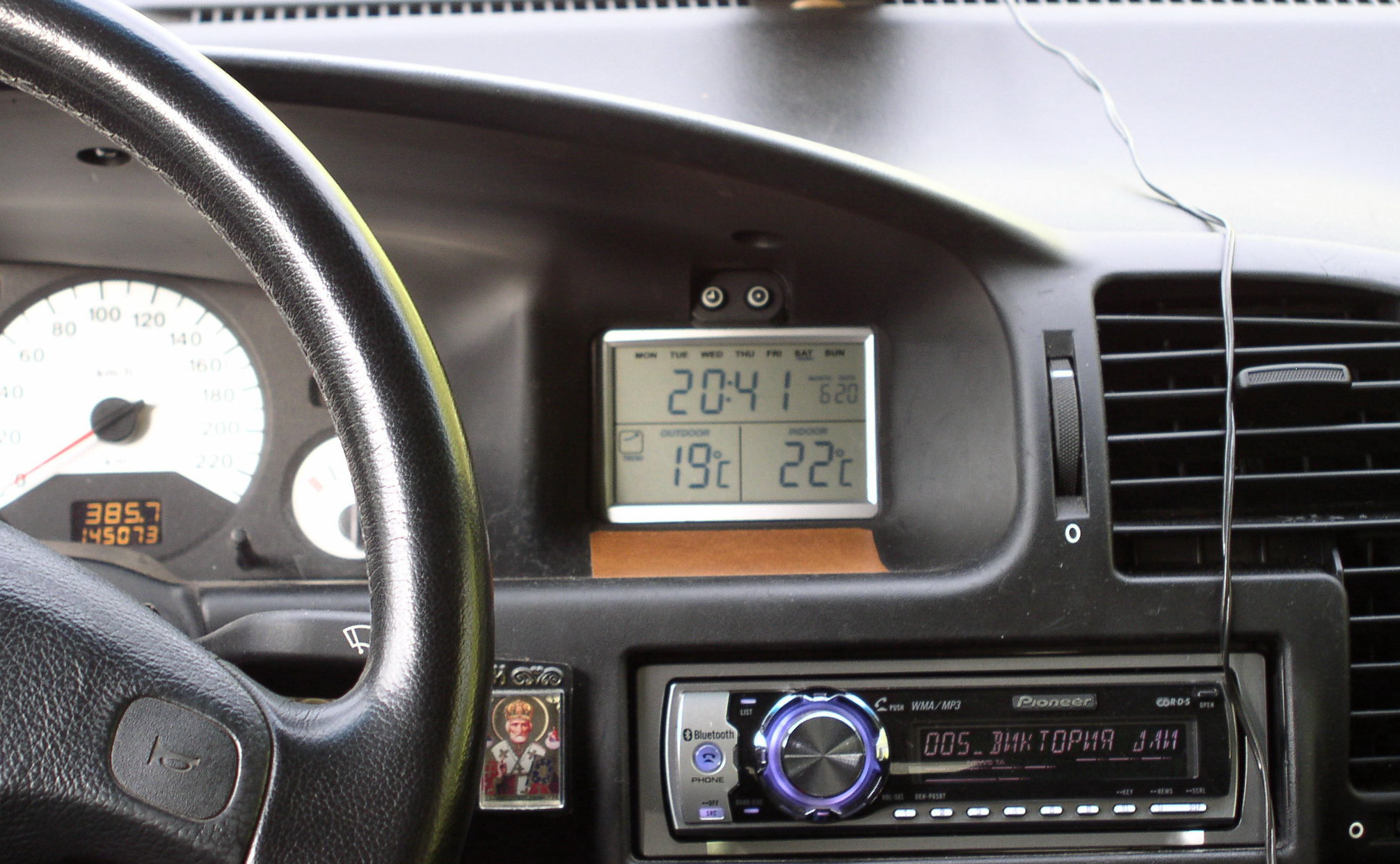

Добрый день, форумчане!
Хотелось бы поднять тему про дисплеи...
У меня трехфункциональный дисплей, на котором отображается: время, число и температура...
А у кого то многофункциоальный дисплей, выдающий информацию с БК с опцией вывода рабочих параметров....
Есть ли возможность апгрейдить наш дисплей, или проще купить отдельный БК...(мультроникс)
Никто не задумывался над этим вопросом...
вот коллега из Питера неплохо "колхозит": http://myzafira.ru/f...php?f=20&t=4129

так ведь много раз уже обсуждали,БК...(мультроникс) дешевле и возни в разы меньше.Если руки чешутся,то можно его вместо штатного и поставить.Только зачем тебе,тыж машину продаёшь.А на фотке - это твоя машинка ?
Сообщение отредактировал Slavik67: 19 Август 2009 - 13:03
