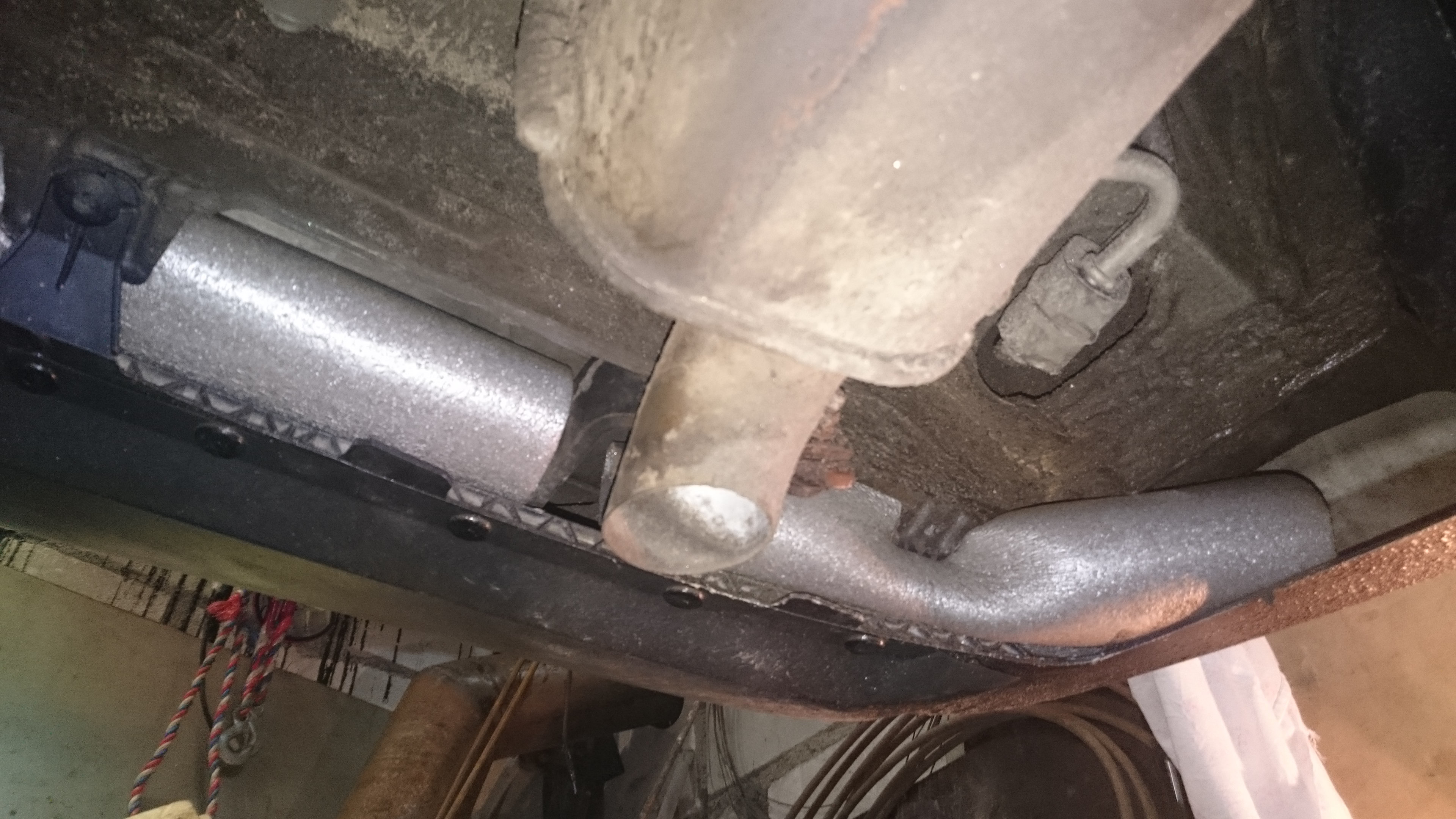

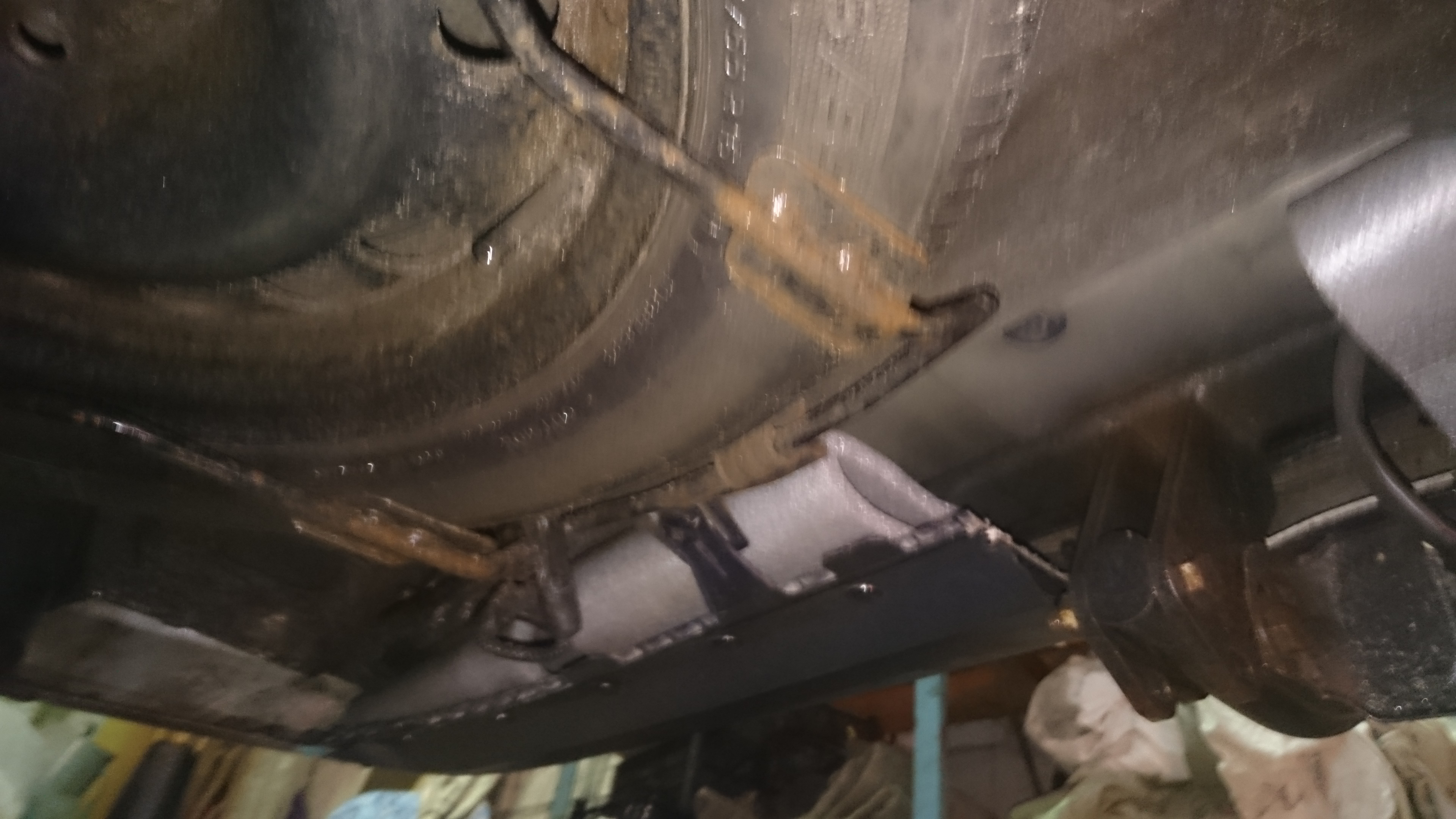

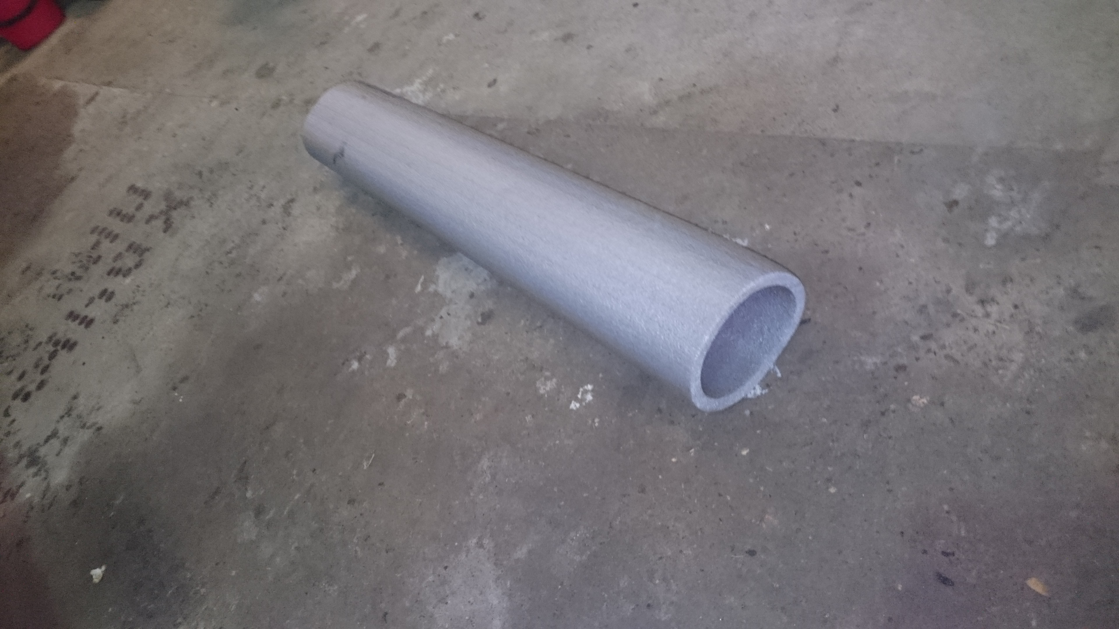

Заменил сегодня задний левый боковой датчик. И решил я предотвратить попадание грязи на датчики, закрыв их теплоизоляцией для труб. Купил с внутренним диаметром 110 мм толщиной 13 мм. Отрезал по размеру, сложил вдвое, и засунул в нищу. Как получилось видно на фото...

#84 parowoz
