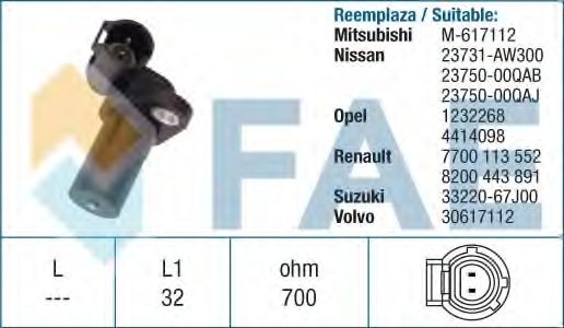

Вот и меня посетила эта беда
аналогичная ситуация. Завёл машину, она поработала несколько секунд и заглохла... Кручу стартером, а двигатель даже не схватывает, только на приборке моторчик красным светом моргает.  Хорошо, что у меня был OP-COM, прочитал ошибки и на тебе: P0336 - Присутствует, ну и в "Блоке измерений" - Асинхронный.
Начал поиски датчика коленвала. Нашел в сети номера этого датчика по разным производителям, распечатал и помчался по ближайшим рынкам и магазинам.
В наличии нет ни у кого, даже у ближайшего "официала". Пришлось заказывать. Заказал оригинальный датчик.
Менял на земле, поддомкратив переднее колесо с водительской стороны. После замены машинка ожила. :ab:
