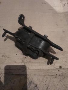

Вот такой вид имеют втулки подрамника

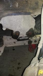

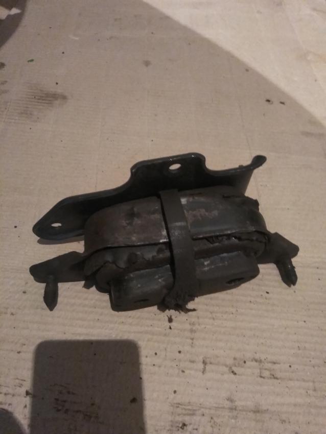

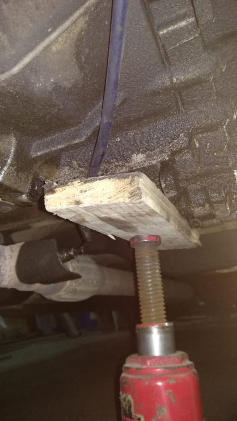

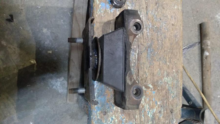

Меняли другу подушку КПП,колхоз с газелевской.Поддомкратили,выкрутили,убрали всю рваную родную подушку,в верхней площадке два отверстия под болты,ставим и гайками затягиваем,в нижней срезаем торчащий "пупок",оставляем приблизительно 1 см,чтобы шляпка болта не торчала с него иначе упрется в подрамник,привариваем надежную шайбу,прикручиваем нижнюю площадку к подушке,все в сборе ставим и в путь.Да,чтобы поставить новую подушку надо домкратить высоко очень,пришлось открутить подушки ДВС верхние подкапотные,они не давали ДВС поднять повыше.

Мне кажется , что очень высоко ты установил подушку . От нижней до верхней площадки должно быть около 45 мм .

Ээээх,блин,ошибочка,на 1,5-2 мм ошибка вышла.Но я думаю простительно.Стрелять с неё не будем.
