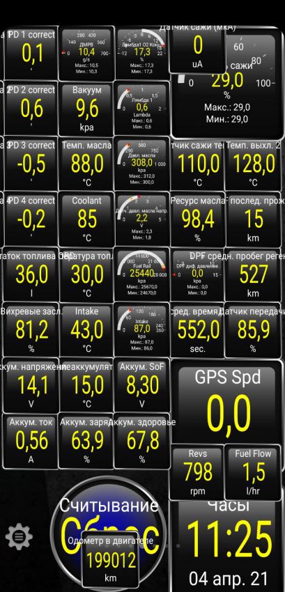

Ребята из Беларуси из группы в Viber : Opel Zafira C Tourer CDTI  разгадали почти все пиды по двигателю B16DTH.
Так что теперь сочетание ELM327+Torque или CarScanner видит параметров больше чем активированный OpCom.
Можно запускать принудительный прожиг.
Там же находится технический чат по Зафирам и Инсигниям с моторами 1.6 и 2.0 CDTI.
https://invite.viber...hdBJuf7jO7DDInI - это ссылка для присоединения в группу. Группа чисто техническая, без матов и с уважением ко всем участникам.
Если решитесь залянуть в группу. На пишите какое авто, год, город, какие были проблемы.
Torque читает все параметры двигателя, на фото лишь некоторая их часть.
