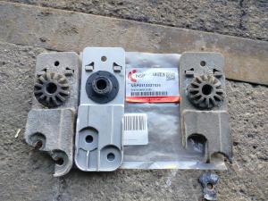

На пробеге 197200 км заменил нижние кронштейны радиатора, на которых радиатор опирается на подрамник. Родные сгнили, откисли и отвалились куски алюминия возле болтов крепления к подрамнику - это еще один звонок, о том что соли очень много на дороге.
Новые NSP0113337826 покупал на Ozon по самой демократической цене - дешевле чем во всех специализированных автомагазинах. Че там, кусок алюминия с резиновой втулкой он и есть аллюминий с резинкой, и не важно какого производителя будет киснуть вновь!
Так же в этот момент заменил родную, заводскую, оригинальную правую стойкую стабилизатора.
197200 км! И кто что после этого будет говорить плохое про надежность Opel?
Левую менял несколько лет назад на пробеге около 93 тык, ставил AsMetal, ходит хорошо, поэтому и справа поставил так же AsMetal.
  • Амбр, lpm61 и nik1878 сказали спасибо

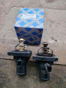

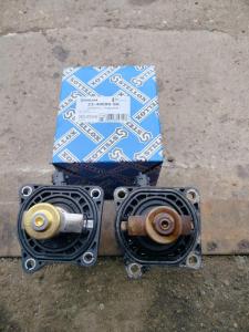

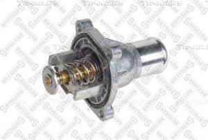

В связи с тем, что термостат на моем двигателе - слабое место, а выходят они из строя и дорогие, и оригинальные, и дешёвые, в итоге был недорогой STELLOX 23-40090-SX в пластиковом корпусе...
Если и откажет - хоть денег не жалко, можно 3 шт таких заменить по цене одного оригинального....
Время пошло, ждём, как долго...
Считаем)))...
Прошло 3,5 года.

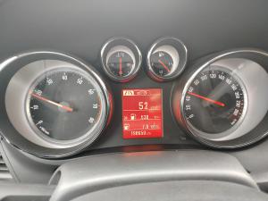

Проехано 86 тык.
Много это это или мало, каждый сам для себя решит..

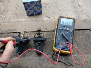

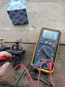

Сегодня утром по дороге на работу на дисплее БК сообщение "Подходит срок обслуживания" и машинка с ключиком.. Первая мысль в догадках - отказал подогреватель термостата. Паркуясь возле офиса услышал сумасшедшую в истерике работу Карлсона под капотом - еще один признак отказа термостата. Elm327 ошибок в ECU не показал, из более серьезной диагностики под рукой оказался мультиметр - он то и показал сопротивление подогревателя термостата в 2.5 Ома - под замену (норма - 15 Ом)!
После работы куплен новый оригинальный STELLOX 23-40090-SX ( оригинальный - потому что его пока никто не подделывает), хорошо магазин в одном районе с офисом.
И бегом менять неисправный на новый!
Операция не сложная, не занимает много времени, самое неприятное - слить антифриз.
И пробег после предыдущей установки STELLOX
Стоимость нового термостата 58,31 BYN или по текущему курсу 1558 RUB.
Сообщение отредактировал ZafiTur: 17 Апрель 2026 - 22:05

#138 Romanian
Romanian
  • Cообщений: 524
  • Город:Сибирь Алтай
  • Автомобиль: OZT A18XER D20
Отправлено 20 Апрель 2026 - 06:58
отличный результат для копеечной цены.
а как там поживает твой алюминиевый корпус термостата UXCLENT 50A-121-TM18 ?
P.S. повторюсь снова, и продолжу "гнуть своё" - я уже 6 лет на WAHLER 435792D на 92 градуса. Без подогревателя, вместо него резистор. Очень радуют показания на приборке 90-95, многократно меньше вижу жуткие 108 и включение вентилятора.
До этого, начиная с околонулевых температур весна-лето-осень постоянно молотил вентилятор даже в ежедневных поездках на работу 6км.
Резинки, тьфу-тьфу-тьфу, пока все целые (прокладки маслоохладителя менял также 6лет назад - сразу после покупки авто потекли)

@ZafiTur, а я не успел купить когда он был по 1500рэ РФ - прозапас
сейчас он 4000
кстати, существует и термостат на 92о STELLOX 23-40152-SX (корпус металл) - 1350рэ
а прослуживший уже 6 лет WAHLER 435792D , который покупал за 1380 в ноябре 2019г, сейчас от 8000рэ  :roll:
металл кстати выглядит неплохо (видимо не порошковый силумин) - наверное возьму Стеллокс, прозапас...
