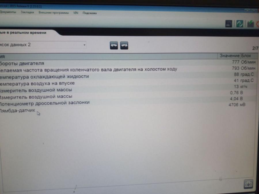

Не вопрос!
Смотри параметры двигателя при замерах.
Температура конечно не 90, но движёк прогрет!

Но изначально меня беспокоит вопрос - почему напряжение питания ниже на 20%??? Может дело не ДМРВ??? А может и остальные датчики работают не корректно по той же (пока ещё не обнаруженной) причине???
так может идет недозаряд, может ремень проскакивает, может акб старый и на себя берет, может подсос воздуха во впуске, может как раз потеря напряжения идет в силовых клеммах и самой массе на мотор и эбу, а мож...........
так может как говорил один сатирик "надо в консерватории поправить"
Не вопрос!
движек не прогрет, обороты завышены, лямбда не работает

Вижу что мотор не прогрет еще и обороты ХХ еще завышены. Поэтому измеренная длительность впрыска не говорит ни о чем. Это просто значение в текущий момент. Сравнивать его не с чем и анализировать незачем. Измерения надо делать на прогретом моторе и в стандартных оборотах ХХ. И там будут уже другие значения по длительности впрыска. Что собственно и происходит и на других машинах точно так же.

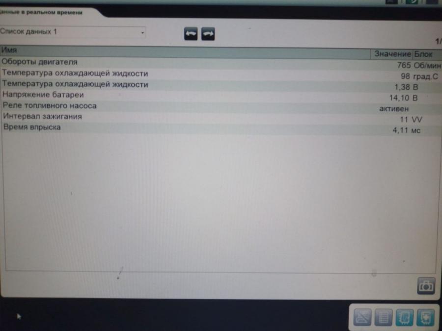

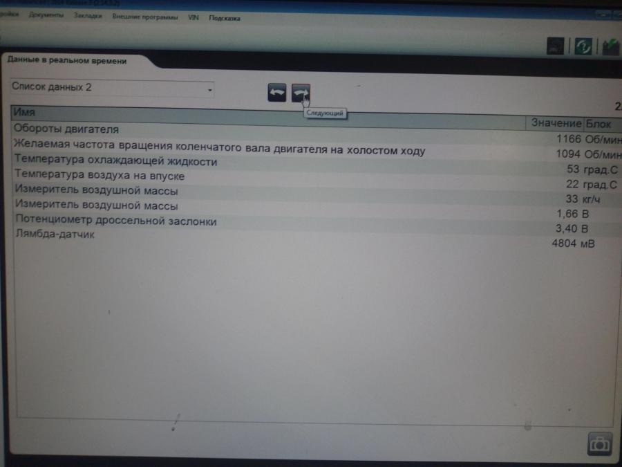

Здравствуйте! Я ещё тогда понял неправильность моих измерений.
Исправляюсь.
Вот замеры на прогретом двигателе.
Впрыск тот же(((

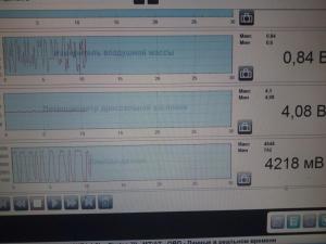

На данном двигателе сигнал нормально рабочей лямбды для этого двигателя - именно до 4.9 в!
у тебя эбу понимает что от лямбды идет 4,8В какбы не снимались данные и как бы их программа не интерпретировала - сигнал высокого уровня.
пока писал ответ уже и пост появился в точности как и мой.
В работе данной (титановой 5-и вольтовой лямбды) нет высокого уровня!

Что скажите по последним скринам?
Время впрыска всё таки не правильное?
Если, для точности измерений, необходимо ещё какие условия создать - Вы напишите!
Я в течении суток смогу снять любой замер.

вот если бы ты сразу выложил картинку с графиками, то вопроса бы не было.
как это нет? по графику макс4,6 мин мин 0,75. чем не высокий и низкий уровень сигнала?

Я пока не вижу ничего необычного в показаниях датчиков. Все показания укладываются в штатные. Сам блок управления фиксирует ли какие либо отклонения? Если нет, то ради чего все вот эти измерения, ломания голов? Что еще сказать кроме «не мешай машине работать»?
