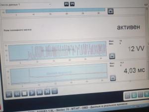

Я ни где не нашёл такое время впрыска....
Разве это нормально?
#20 ProfNew
ProfNew
  • Cообщений: 3 459
  • Город:Москва, Юго-Восток
Отправлено 18 Апрель 2019 - 20:16
К этим данным не хватает графика температура двигателя и обороты ХХ. Потому что если мотор заводить при температуре около 0 или ниже, то понятное дело - в первые секунды работы форсунки будут наливать - иначе холодный двигатель на морозе не заведешь. И обороты будут прогревочные - повышенные. По мере прогрева эти показания будут падать, а ХХ уменьшаться
А везде приводятся параметры работы датчиков исходя из того, что двигатель прогрет до рабочей температуры и работает на штатном ХХ.
Вот воистину - некоторым не надо давать в руки никаких компьютеров и инструментов. Потому что накупят занедорого всякого гомна и начинают себе и другим мозг ломать, а почему у меня так, а почему не иначе. Меньше знаешь - лучше спишь.
