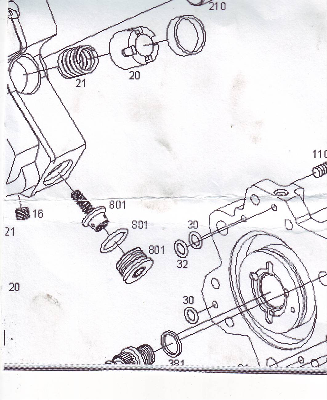

Отправлено 11 Июль 2011 - 21:40
Доброй ночи.такая ситуация произошла у меня.ехал и не с того ни с сего стали падать обороты и машина заглохла. завожу-не заводится.вышел, смотрю, а у меня огромная лужа соляры под машиной.от тащил в сервис, сказали что в ТНВД не хватает(по всей видимости отпала) толкателя ТНВД.подскажите из-за чего он мог у меня выпасть, ставить новый толкатель есть смысл или же он также у меня может выпасть в один прекрасный момент??помогите умоляю
Толкатель ТНВД, это шестерня что ли ? Или толкатели плунжеров ?
нет, не шестерня..cнизу ТНВД находится, что-то ввиде чопика с пружиной
#55 Alex71
Alex71
  • Cообщений: 823
  • Город:Тула-Москва
Отправлено 12 Июль 2011 - 15:13
А... это же клапан, там есть пружинка и шарик. Попробуйте найти б/у и поставить
да-да-да, совершенно верно...а это от чего он мог выпасть?

в сервисе сказали, что резьбы там нет и отверстий под болты вроде как нет...это там так предположили..тнвд еще не снимали...как он крепится, не подскажите??? на картинке показана только пружина сжатия и сам "чопик", креплений не видно никаких....это я в магазин запчастей ходил смотреть
Сделайте фотку, хотя бы на мобильник, а то похоже о разных вещах говорим. Не помню я того что бы где то было "забито" отверстие.

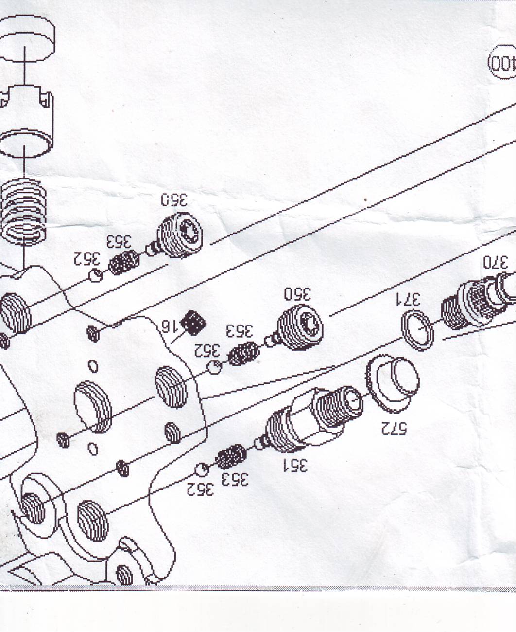

Отправлено 12 Июль 2011 - 15:59
вот под номером 20, 21...это и есть толкатель ТНВД, так мне в магазе сказали...именно его я и потерял
p.s. извиняюсь за качество изображения...лучше нет
