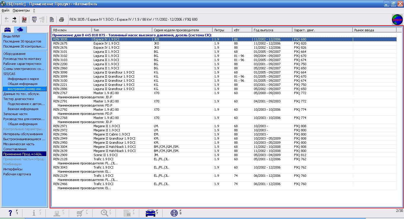

Alex71, быть может разные у нас с Вами ТНВД....у меня бош 0445010031
#62 Alex71
Alex71
  • Cообщений: 823
  • Город:Тула-Москва
Отправлено 12 Июль 2011 - 17:15
Да, насос у меня другой Renaul 8200 659 759 (это в накладной при заказе), но на самом насосе есть табличка Bosch 0 445 010 075

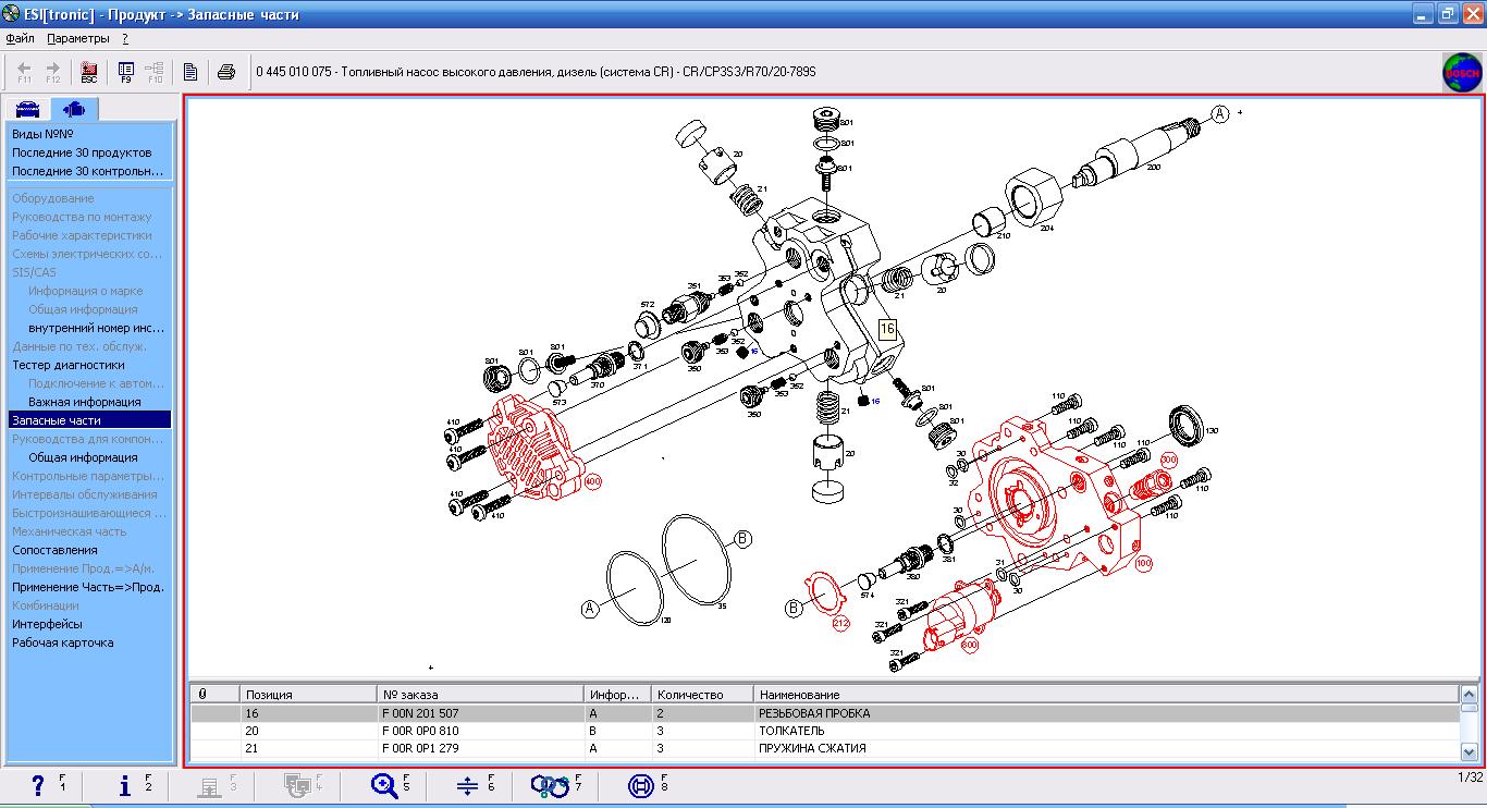

а такая часть есть у Вас или нет?что посоветуете сделать?
По ходу у вас одинаковые насосы. Я пробил первый бошовский номер и выходит тот же реновский.
У меня есть пара насосов вышедших из строя, но я всё же хочу их отремонтировать. На форуме есть разборки, можно у них спросить.
#66 пуз
пуз
  • Cообщений: 9
  • Город:РФ Кировская обл.
  • Автомобиль: opel vivaro 1.9 DTI F9Q 2002год
Отправлено 13 Июль 2011 - 11:15
я имел ввиду стоит ли она у Вас на насосах????если да, то по возможности, не могли бы Вы подсказать как она крепится к самому насосу?....заранее спасибо, Alex71.
