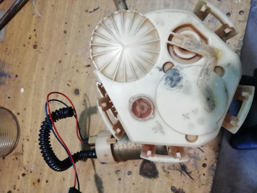

Не знаю откроется или не моя прикреплённая фотка бензонасоса, вернее дна модуля где показана сеточка. Так вот она таких размеров, пяти копеек мне кажется нет, что если в баке будет грязь, то эта сеточка не о чём.

@Амбр, ты будешь удивлен, но там нет даже что-то похожего на чайный пакетик
@valerij73, для этого внутри вмонтирован фильтр
открывается каталог и видим каталожный номер 93187097
есть правда один странный момент. заводской номер всех модулей по каталогу одинаков.
отсюда вывод. скорее всего можно ставить любой, а вот регулятор давления скорее всего просто переставить из старого для уверенности в регулируемом давлении

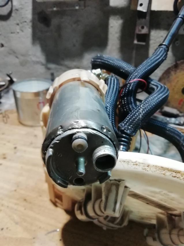

#19 valerij73
valerij73
  • Cообщений: 106
  • Город:Ульяновск
  • Автомобиль: опель-зафира Z20LER 2.0 турбо
Отправлено 22 Сентябрь 2021 - 18:19
Сходил сегодня на пару часов в гараж. Благодаря подсказкам отщёлкнул модуль. В общем у меня получается модуль в сборе не меняли, а только насос и то поставили ремонтный, на фотке видно. Пока ещё не решил что буду менять, насос или модуль. Вырезать люк не буду, залез под машину, посмотрел где вырезать и что то жалко стало корёжить машину. На дне модуля ни каких номеров нет и на сомом насосе тоже ничего нет. Схожу завтра в магазин, посмотрю что есть в наличии, ну а там и решу что делать.

@valerij73, ты просто не добрался до номера. выщелкни насос из пластиковой обоймы и на корпусе будет номер. если там будет бош 454 007, то я тебе скажу что купить и что сделать, будет не дорого и по ориге.
