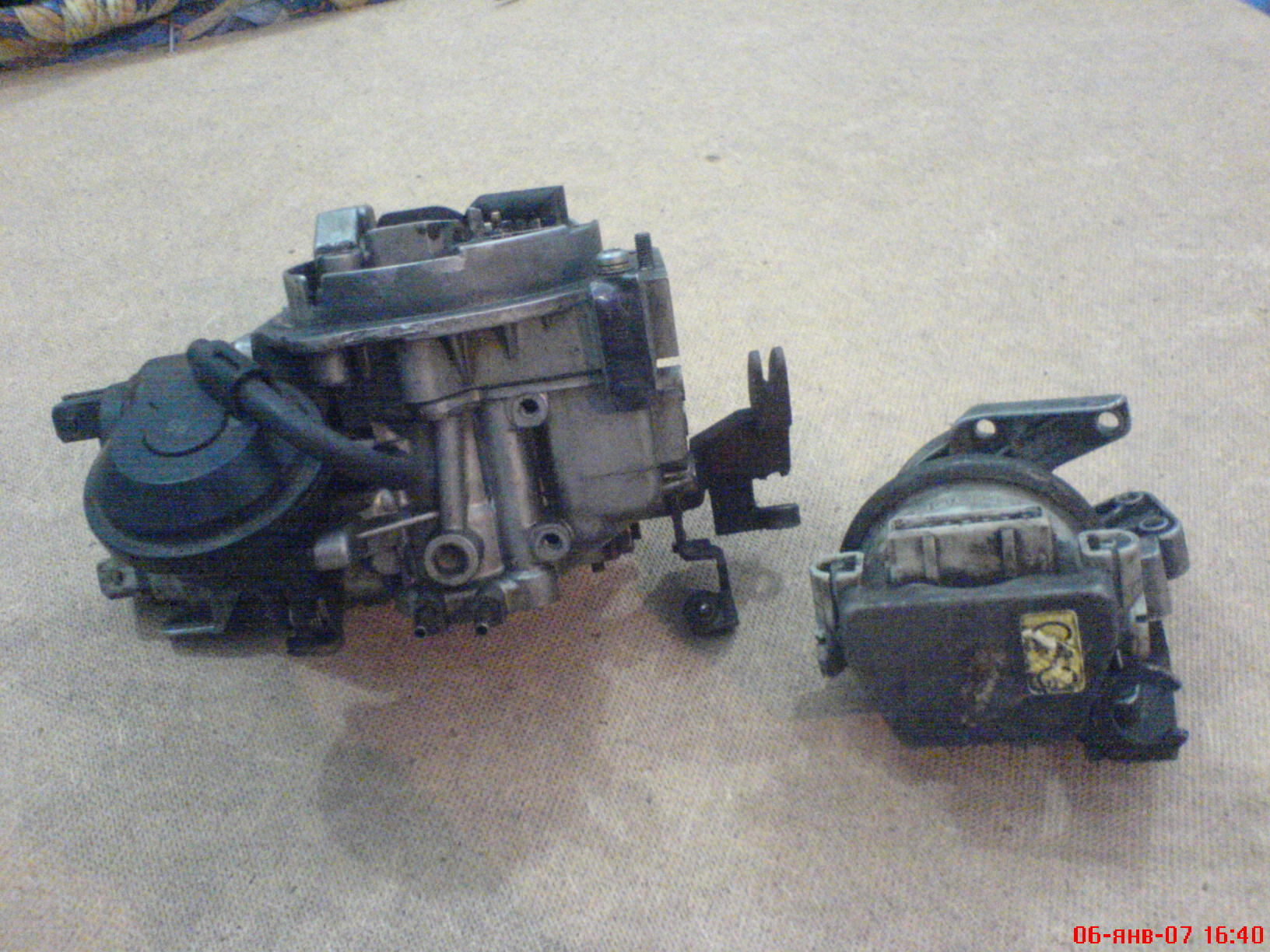

сегодня опять перебрал карб ...ни хрена не понял..вроде все работает..ставиш на машину таже херь........
