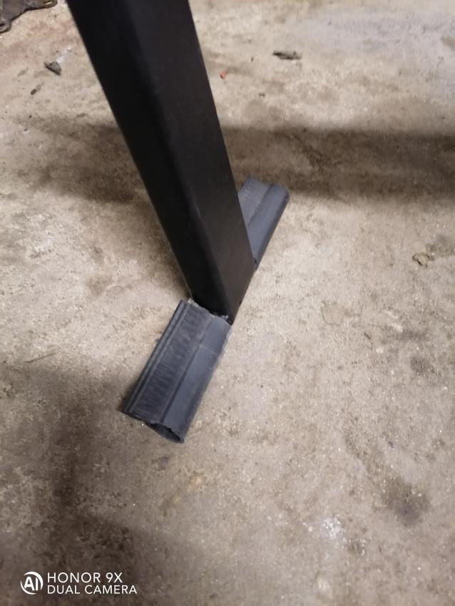

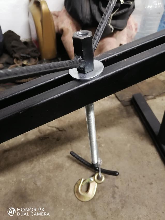

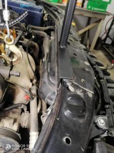

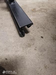

Помню ещё раньше когда была F-ка, где то в мануалах тиса проскакивала траверса для вывешивания двигателя для его ремонта и т.п. манипуляций, на днях делал замену прокладки маслонасоса, фазорегуляторов, ГРМ, переклеивал поддон с промывкой, возник вопрос как вывесить двигатель ,по сути только правую часть его, если бы не поддон и маслонасос то проблем нет, поддомкратили под поддон и всё.
Была идея в гараже забить анкер и подвесить лебёдкой или стяжкой за ухо, но подумал что вариант не универсальный, во первых положение фиксированное, машину не подвигаешь а когда гараж ограниченный и надо в яму лезть да ещё на ночь гараж замкнуть а когда и не на одну то этот вариант отпал, решил сваять траверсу на крылья, глянул по крыльям и положению ушей подвесов двигателя, фары у нас слишком высокие и если ставить траверсу на крылья она не попадает по центру, пришла идея сделать траверсу вдоль а в будущем приделать к ней поперечную, опирать решил на переднюю перекладину ланжеронов и верхнюю перекладину моторного отсека, сварил из профиля 20х40х2, на стойку заднюю приварил арматуру 12мм и одел два кусочка дверного уплотнителя, на переднюю стойку приварил уголок 30 и одел на него уплотнитель с одной стороны, с другой опорной приклеил самоклеющийся уплотнитель , стойки в перекладине двигаются и зажимаются барашками на 12, разница по высоте стоек ровно 100мм, встала в горизонт, крюк подвеса на шпильке 16мм, крюки 10мм арматура, приблуда становиться на машину как родная, проблем с опиранием не было, поднимает двигатель без проблем.
В общем советую , опробован и работает без проблем.
