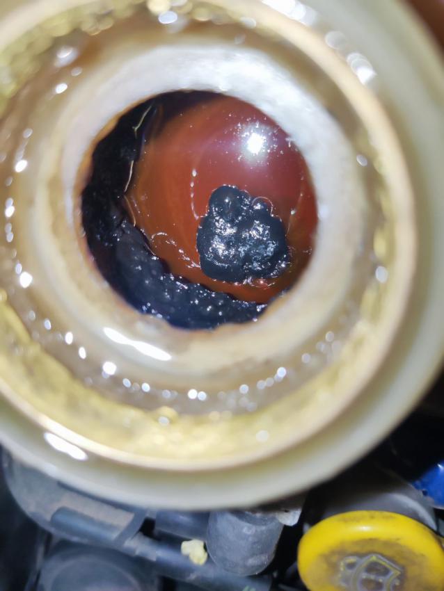

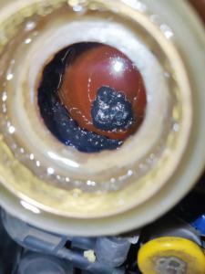

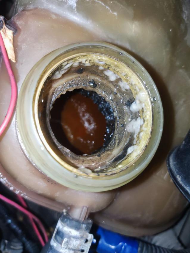

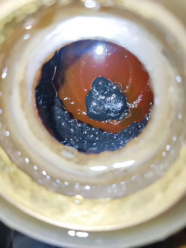

Всем привет, история будет большая но постараюсь в крации доложить. Машина Opel Zafira A 2.0 дизель двигатель X20DTL год 2000. Ехал по трассе 130 лопнул патрубок с головы на печку благо на флянце, обрезал патрубок залил антифириз начал воздух выгонять а в расширительном бачке пузыри маленькие. Понимаю что это может означать езду к механику ставим в бачок тестер Co2 который цвет меняет , по началу было эффекта 0 пока 3.5 тыс оборотов не дали и жижа цвет поменяла, вот они газы. Оставил машину и уехал дальше в другой город , по итогу сняли 7 соток новая прокладка. Забрал машину покатался и решил заглянуть в бачок ож а там те же пузыри , долго ругался в итоге решил взять под наблюдения . Через время в бачке появилась черная жижа по консистенция как солидол густая. фото прилагаю . Сижу думаю что это может быть. Заметил что патрубки разъело из-за солярки которая на них капала , жду новые патрубки планирую начать с теплообменика . Ваши варианты что может быть ?
