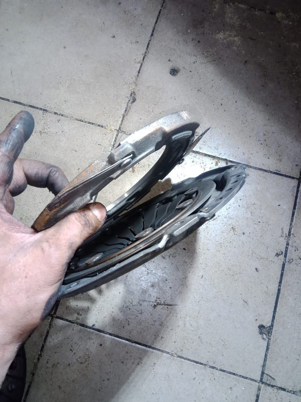

Отправлено 01 Март 2024 - 14:21
Развалился
Старое и новое сцепление.
Новый выжимной.

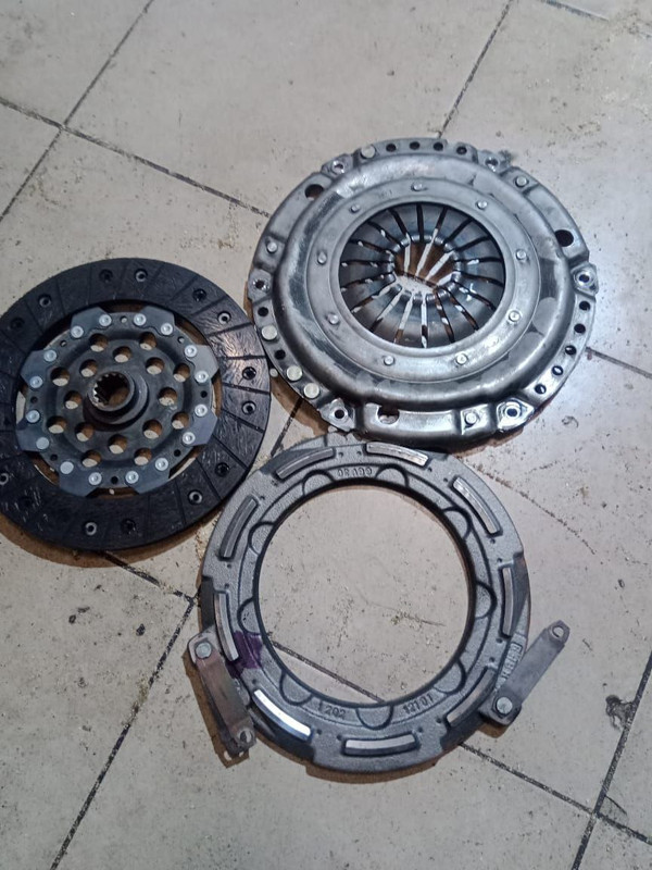

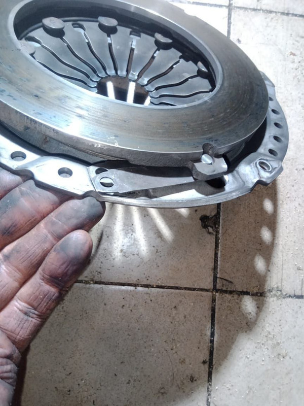

Парни
Друзья
Помогите пожалуйста
Уже в тупике
Месяц назад менял корзину со сцепой, корзину разрезали на две части
Подумал бывает
Купил новую корзину со сцепой не дешман
Еду вот домой пару дней назад, останоуился, пришёл через пару минут
Завожу а передачь нету
Сцена есть педаль твёрдая а передачь нету
Вот сегодня отвёз в сервис
Скинули коробку
И опять разрезана корзина новая, разрезало прям по заклепкам, не подскажите из-за чего её так режет?
Впервые такое
И можно ли заклепать её заного?
Сообщение отредактировал АртемOpel: 02 Октябрь 2024 - 02:09
#14 berkut
  • Cообщений: 16 580
Отправлено 02 Октябрь 2024 - 10:16
фото выложи. так не понятно в каком месте режутся заклепки и как. есть нюансы

#16 berkut
  • Cообщений: 16 580
Отправлено 02 Октябрь 2024 - 23:32
понятно. маховик двухмассовый стоит или обычный?
#17 АртемOpel
АртемOpel
  • Cообщений: 18
  • Автомобиль: Opel omega b 2.2
Отправлено 03 Октябрь 2024 - 22:17
Двухмасс
#18 berkut
  • Cообщений: 16 580
Отправлено 03 Октябрь 2024 - 22:39
тогда проверяй маховик. у него скорее всего демпфер заклинен.
корзину срезает из-за чрезмерной нагрузки в момент проворота при касании элементов.
корзина из комплекта для двухмассового маховика или просто отдельно покупалась?
#19 АртемOpel
АртемOpel
  • Cообщений: 18
Отправлено 04 Октябрь 2024 - 08:14
Отдельно покупал корзину и сцепление.
Маховик вроде нормальный, ну я сегодня буду в сервисе в 6-7 вечера проверю.
А так я думаю из-за детонации у меня срезает, так как иногда машина не глушится и работает на 300 оборотах. вот с этим буду разбераться.
А то корзину заклепал, поставлю и опять срежет из-за дитонаций
