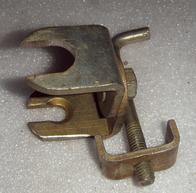

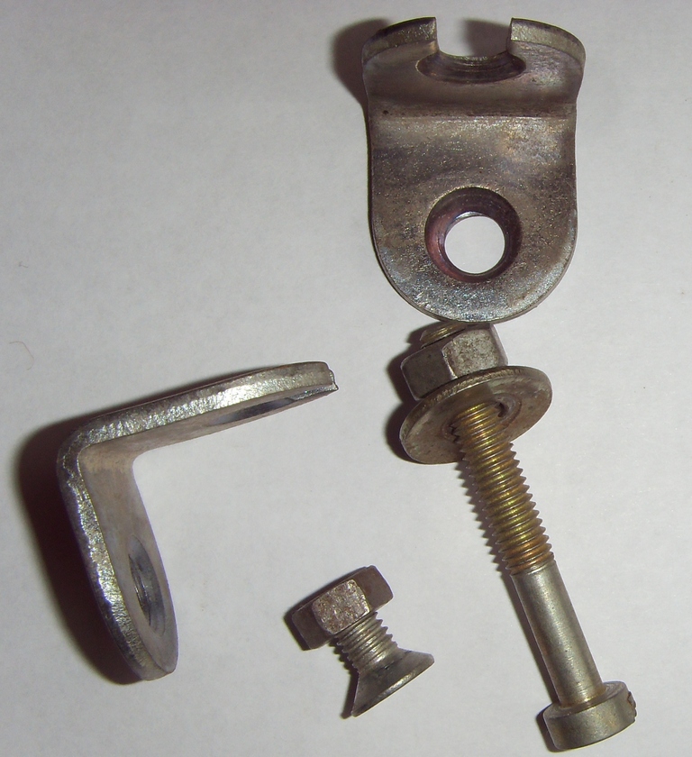

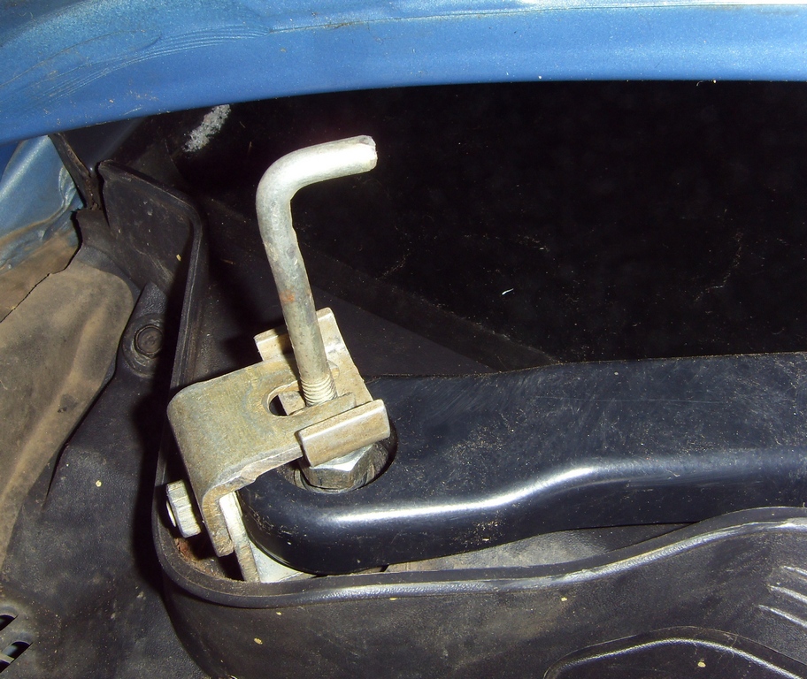

Сделал съёмник для дворников буквально за 5 минут из мебельных крепёжних уголков. Пришлось немного поработать напильником расширить паз до 12 мм. шириной. См. фото. Для заднего поводка тоже подходит, но паз нужно увеличить до 15 мм.
