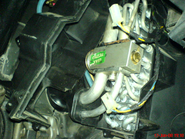

что за клапан такой: ТРВ? весь екзист перековырял - нету, может обзывается по-другому.. где стоит и как чистить?
ТРВ это терморегулирующий вентиль, это та хрень которая создает перепад давления в системе, за счет чего производится перенос тепла из испарителя в конденсатор, должен находиться где то между магистралями высокого и низкого давления, скорей всего рядом с испарителем, представляет собой либо тоненькую трубку, либо механический клапан

в теории я знаю как он работает) а меня он не работает, ткните носом как он выглядит и где находится?

нуу, примерно зная как он выглядит я бы полез под капот искать, или к холодильщикам, я к сожалению не знаю где он находится в машине sad.gif Думаю что это тот боченок справа около радиатора, ибо осушитель там уже есть...

а мне как раз показали пальцем кудато под дворник с водительской стороны. неуспел расспросить, закрыл капот, т.к. очереди сейчас дикие, в минске по-крайней мере так.

ну, значит я ошибаюсь, хотя на схеме там ничего не увидел, только соединения да и все... мож он в трубку встроен
Возможно это газовый редуктор. находится рядом с испарителем.

Если знаешь теорию, то мог бы догадаться что стоит он максимально близко к испарителю, то есть под торпедо
http://www.elcats.ru...8d-9d0ed479b82f
В принципе, если извернуться и постараться, то снять его можно не снимая торпедо,

Только недавно снимал торпеду человеку из за этой хрени,без снятия никак не обойтись

Для того чтобы добраться до газового редуктора, торпедо снимать не надо. Бардачок тоже.
Он находиться рядом с педалью газа.
Можно добраться до него за 40-50 минут, даже аккумулатор не надо отключать.

его там снять и со снятой торпедой не легко ,а с установленной так и подавно,легче снять торпеду чем уродоватся вниз головой

[attachmentid=56481]
Да, снимать крышку кожуха испарителя работа неприятная, но из-за этого снимать торпедо, это намного труднее. первый раз замучился но сегодня за 30 минут доберусь до него. Уже знаю как открутит эти проклятые винты на крышке.
Вот он редуктор
