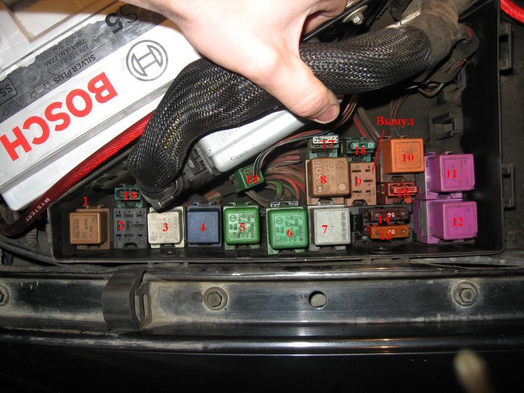

Было все в порядке с вентиляторами. Сейчас такое приключилось, что если стоит 9 реле (оно полностью рабочее), то при включении зажигания даже на холодную машину начинает крутиться передний правый вентилятор на второй скорости и так он крутиться постоянно. Я ее вынул. Завожу включаю кондей и начинает крутиться передний левый опять же на второй скорости (должен ведь на первой только) вставляю реле 9 и начинают оба передних молотить что есть сил, хотя машина холодная. Вынул реле прогрел ее до 95 градусов. Включился центральный вентилятор и передний левый (на второй скорости). Глушу двигатель (выключаю зажигание) и передний левый начинает крутиться на первой скорости, а центральный как крутился на первой так и крутиться. Из-за чего такая неурядица?
Можно где найти НОРМАЛЬНОЕ описание моего бермудского треугольника, чтобы хотя бы знать какое реле точно за что отвечает?

#126 Unc
Unc
    Notu konnektukedo (Дима)
  • Cообщений: 4 469
  • Город:России, Москва
Отправлено 04 Апрель 2008 - 11:06
alex_dee, фильтр по слову "треугольник" даст тебе всю необходимую инфу.
