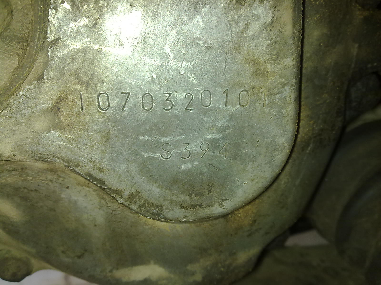

#256
Отправлено 13 Май 2010 - 10:35
Друзья-асконоводы, подскажите пожалуйста, коробка автомат с двигателя C16NZ подойдет к моему движку 16N?
Я не помню C16NZ построен на малом или большом блоке, если на малом, то не подойдет, если на большом блоке, то были 2 модификации автомата, полностью гидравлическая, и с электронным управлением (ставились на вектры, электроники там минимум). Смотри чтобы было управление кикдауном механическое (там из коробки идет трос) и проводов никаких к ней идти не должно.
У меня пару месяцев назад сдохла АКПП, заменил на МКПП, т.к. запчастей на автоматы нет, а если ставить б/у АКПП, то нет гарантии что она проходит хотя бы год, потом опять такие-же траты. Стоимость АКПП мне озвучивали 8-15т.р. Замена на механику 5-и ступку (коробка +все необходимое) 15т.р. Машина стала резвее и экономичнее!
#257
Отправлено 13 Май 2010 - 10:56
Эх, продавец коробки говорит, что 16нз - малый блок, как жаль =( Неужели немцы и чисто гидравлические автоматы делали в те времена под разные двигатели... Буду просить у продавца сфоткать снизу, в частности интересует поддон коробки. Сама коробка в хорошем состоянии, не бьет, а хотят за неё всего 400 гривен (50 долларов).
Сообщение отредактировал -=StinG=-: 13 Май 2010 - 10:58
#258
Отправлено 13 Май 2010 - 12:03
Ramzes50, а разве были трехступки с электронным управлением? Электронки уже четырехступенчатые были, если не ошибаюсь.
На малые блоки 1,6 ставилась механика F10 а на большие блоки F16, они не взаимозаменяемы! если судить по этому, то автоматы тоже должны быть разные!
А в чем проблема с поддоном???
Сообщение отредактировал Ramzes50: 13 Май 2010 - 12:04
#259
Отправлено 13 Май 2010 - 12:27
Вот это меня и пугает.
Просто на поддоне, насколько я помню, написана модель, можно было бы сравнить со своей.
Сообщение отредактировал -=StinG=-: 13 Май 2010 - 12:28
#260
Отправлено 13 Май 2010 - 12:40
Ну со своей я уже точно ничего не сравню, я ее сдал в металлолом и в цветмет
На поддоне модели не написано, там написано "GM Hidromatic" это общее название гидравлических коробок от GM. Судя по этому сайту тип коробки TH125C Но их куча вариаций, такого типа ставились и на Shevrolet с двигателем 3,2литра. Так что нужно искать конкретно с Асконы.
А что у тебя случилось с коробкой? зачем она тебе?
