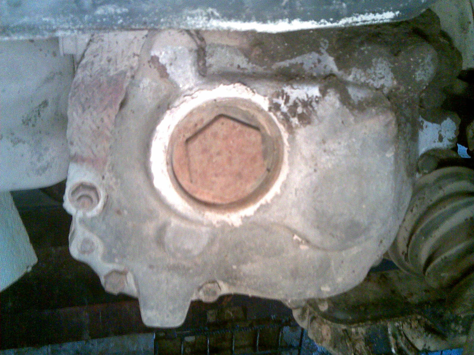

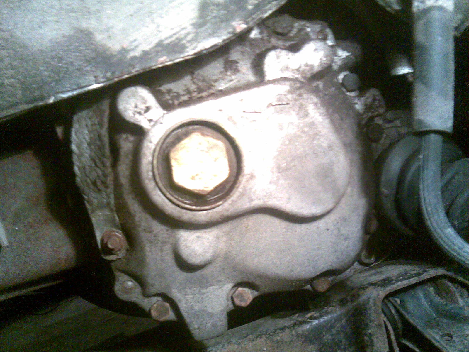

Цитата(GoFrenDiy @ 31.3.2009, 22:06) Просмотр сообщения
отсюда следует что на одних и тех-же оборотах двигла на коробках F16/5 и F16/5 CR на второй допустим передаче у каво скорость больше 16.5 или 15.5 CR?
и как их внешне отличить?
а вот и фотки двух коробок. одна 4-х ступка, другая - 5-ти. угадайте где какая? flag.gif
[attachmentid=30586] [attachmentid=30587]
делайте ставки )))

Отправлено 01 Апрель 2009 - 16:06
Справа должна быть пятиступка, т.к. фотка дольше грузится.
А если серьёзно, то как на пятиступой коробке оказалась гайка для доступа к первичному валу? Хм.... Впервые вижу. У меня нету, придётся целиком крышку снимать.
ЗЫ: А мне досталась "длинная" коробка, такое ощущение что пятая передача там используется начиная от 90 км/ч, у товарищей по коробке также? Непривычно...

судя по отзывам у меня "короткая" пятиступка на доноре. тоесть F16/5, а у technician и GoFrenDiy значит длинная, тоесть F16/5 CR.
technician, не мог бы ты сфотать свою коробку примерно в том-же ракурсе? И с цифрами наверху? буду строить свою табличку-идентификатор)))
