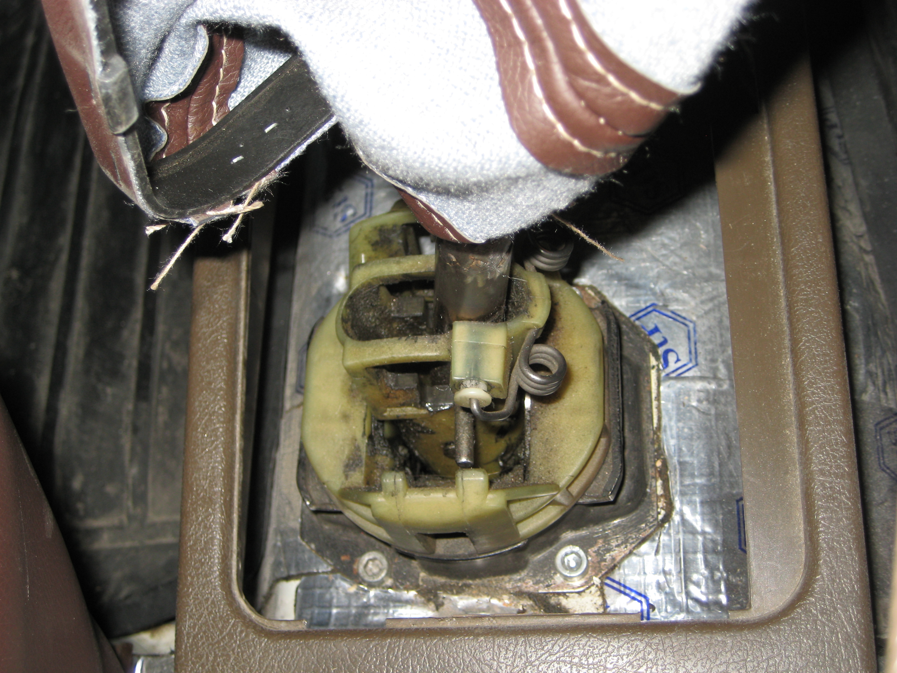

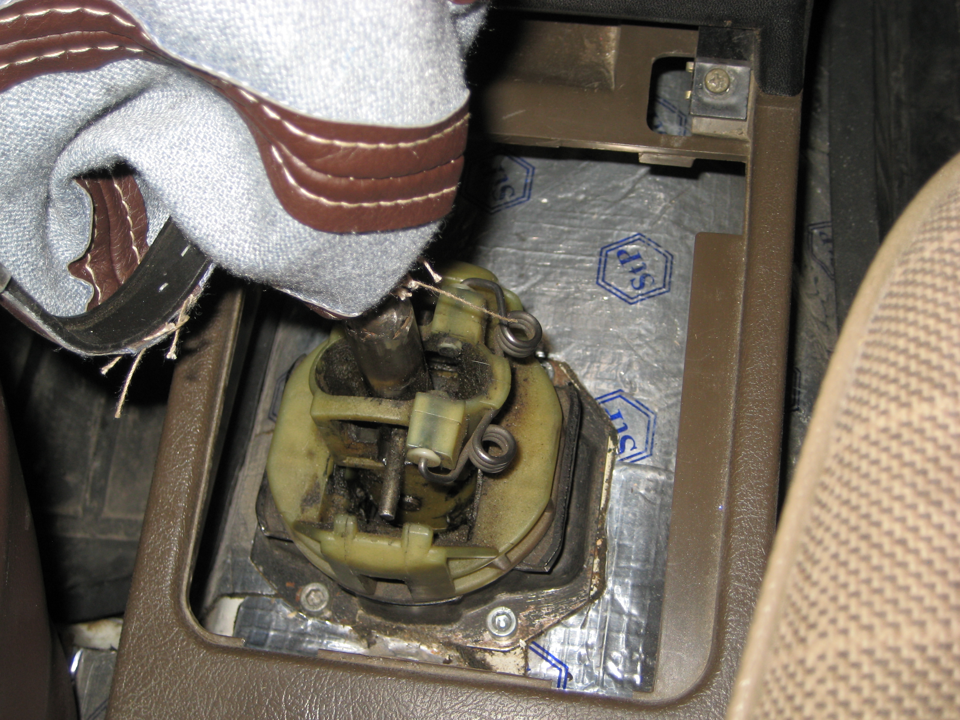

Синхры раздалбываются от неправильной регулировки кулисы,каких то технических нюансов-напимер убитых подушек кпп...Но никак не из за какого то фиксатора...Металлический шпенек сбоку таковым не является,а лишь упрощает регулировку и соответственно точность включения передачь.Допускаю что из за того,что при выпиливании кусочка из 4-х ступенчатой кулисы нарушается регулировка кпп-отсюда и разбитые синхры.
На какой машине фото то сделано?)))У аскон пластик другой)))

Повторюсь, на фото кулиса с Асконы.

Про то, что у Вас стояла не такая. Я говорил, что по заводу могут быть варианты кулис. Их несколько.
