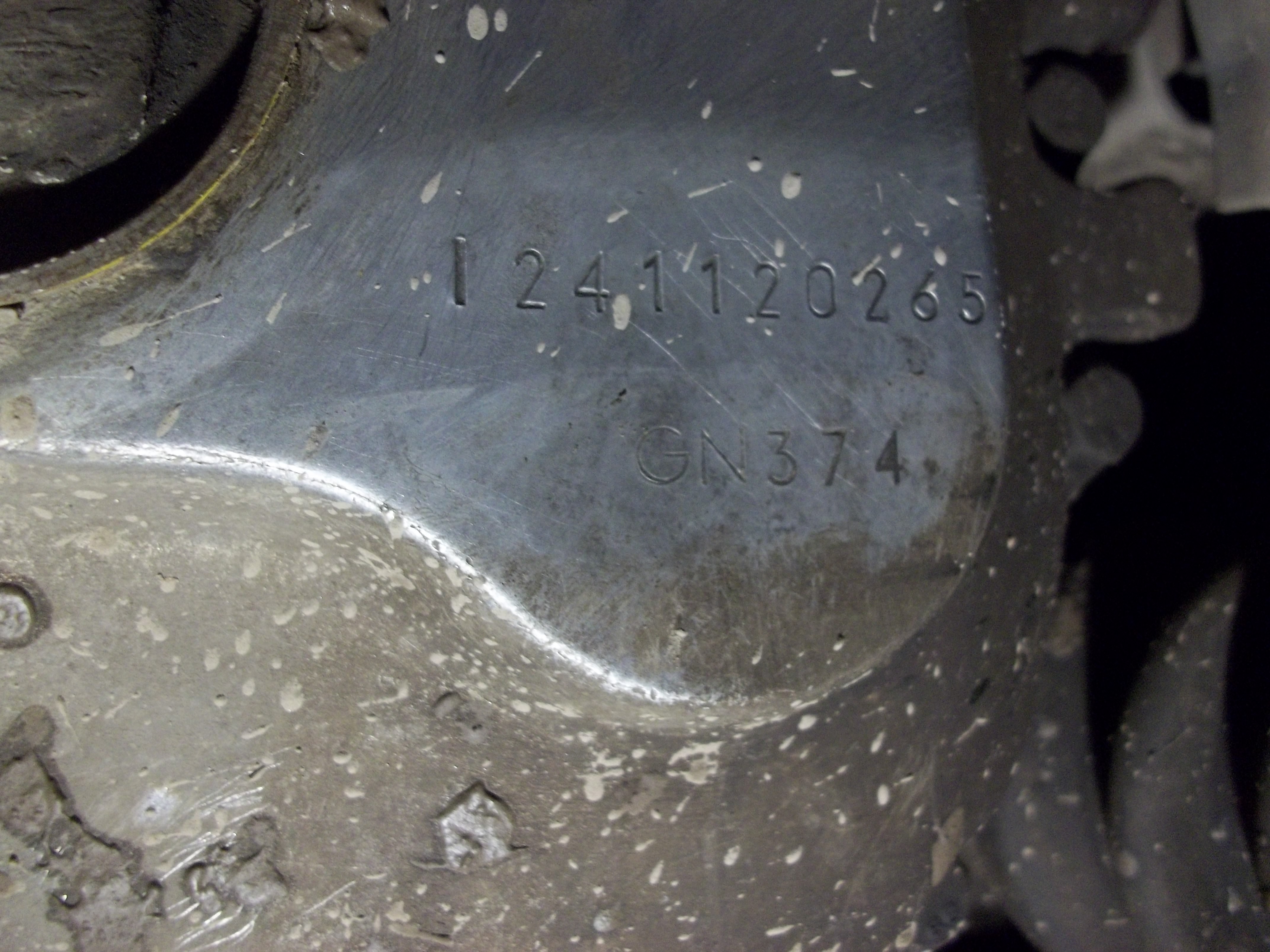

Отправлено 01 Сентябрь 2014 - 19:55
помогите советом. полез смотреть маркировку ГП своей КПП (F16 4ст) обнаружил там "GN 374" что такое GN? В нэте таких маркировок не нашел

vovchik20111, Передаточное число наверно.

Отправлено 05 Сентябрь 2014 - 19:12
vovchik20111, цифры означают передаточное число.А буквы главную пару-короткая или длинная.Но маркировки я видел только другие WR-длинная передача,CR-короткая передача.Первая для трассы хороша,вторая для города.А что на фото впервые вижу. Изображение

Отправлено 05 Сентябрь 2014 - 19:59
Вот и я о том же. Про WR и CR я читал, а вот то что у меня - случай интересный, в интернэте не нашел ни малейшей инфы про GN. Вот думаю, может здесь найдется матерый знаток ЖОпелей, который встречал такую маркировку
