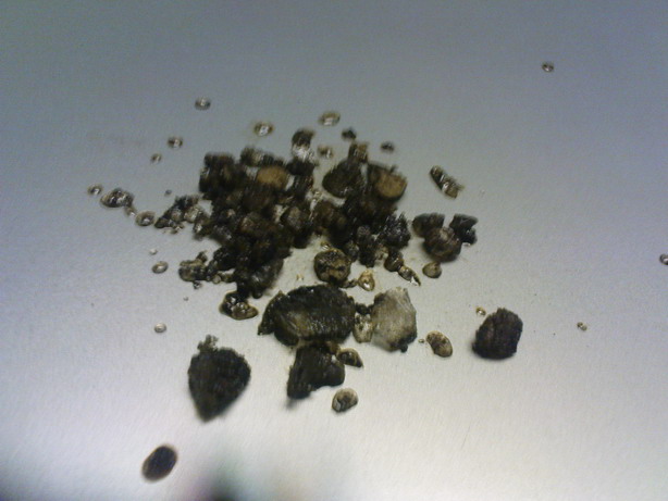

Вскрытие показало: в шланге отвода газов на участке от клапанной крышки до воздушного фильтра - ледяная пробка длиной см 4. Сепаратор масла в клапанной крышке - чистый. Убрал пробку.
Залил масло, доехал до дома, открыл капот, смарю опять все в масле, но не так сильно. Думаю ну опять....но щуп на месте сидит. Наверное масло что по мотору размазало снаружи разогрелось и потоком воздуха его раскидало...вытер опять все, кроме блока....посмотрим как дальше будет.
Вот и фото пробки в разобранном состоянии smile.gif))
[attachmentid=45726]
Замерзает из-за конденсата, чаще бывает когда поездки короткие, испариться конденсат не успевает, накапливается, вот вам и пробка. В шланге действительно густая пена бурого цвета - это пары масла вместе с водой (конденсатом). Прошлой зимой у меня масло выдавливать начало через заливную крышку, скинул шланг вентиляции, на его место одел другой шланг, подлиннее, и вывел его под днище, чтобы сильно движок не загадить, весной все поставил на место.
Перед этой зимой, до морозов, снял шланг идущий от головки к воздухану и промыл его, гадости было прилично, работа заняла минут 10, зато в -24 проблем с замерзанием не было.
