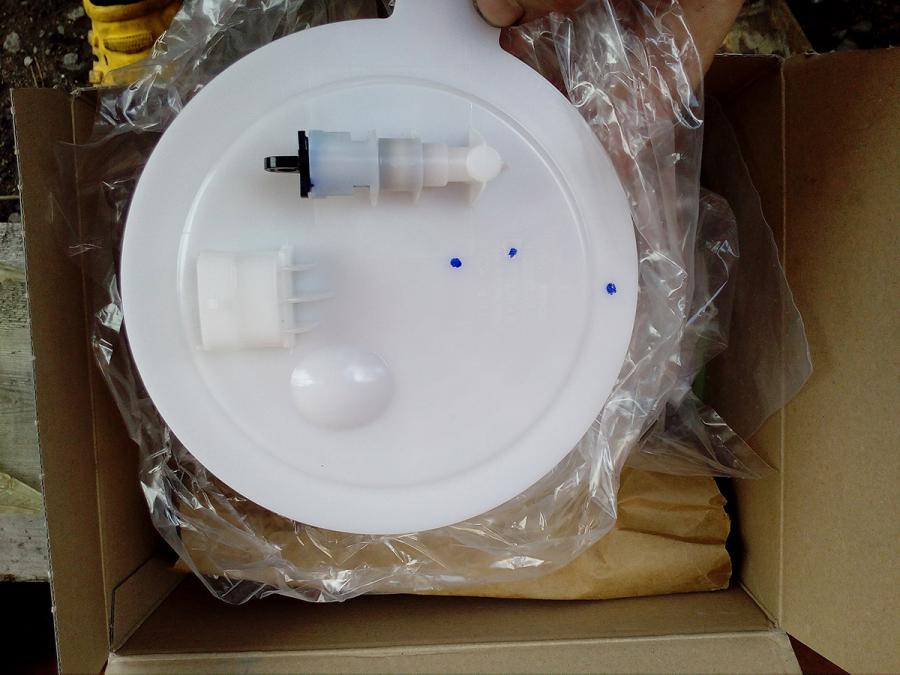

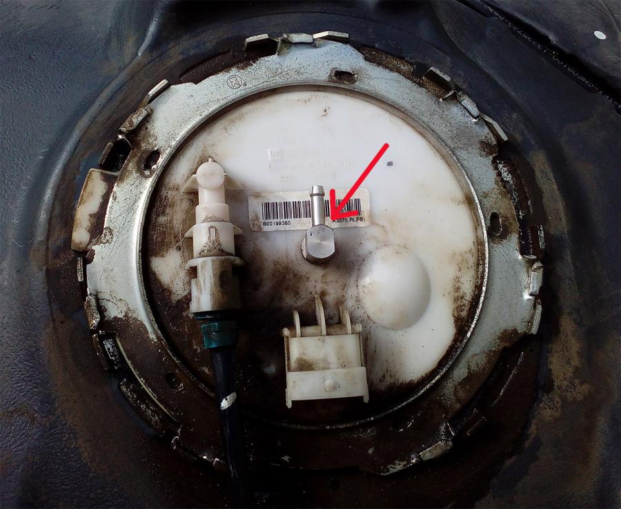

Я снял топливный бак для замены насоса и обнаружил следующее - на старом насосе есть штуцер к которому присоединена тонкая трубка,  а на новом такого штуцера нет.
Старый топливный насос:
Новый топливный насос:
Подскажите пожалуйста, как установить новый насос и что делать с трубкой которая подходит к штуцеру?

Как вариант это трубка обратки... Заглушить ??

Спасибо!  Похоже что это трубка и штуцер от WEBASTO.  Просверлил отверстие в крышке нового насоса и переставил штуцер с трубкой со старого.  Сегодня наконец то завел машину,  полет нормальный.  Еще раз всем спасибо за помощь!

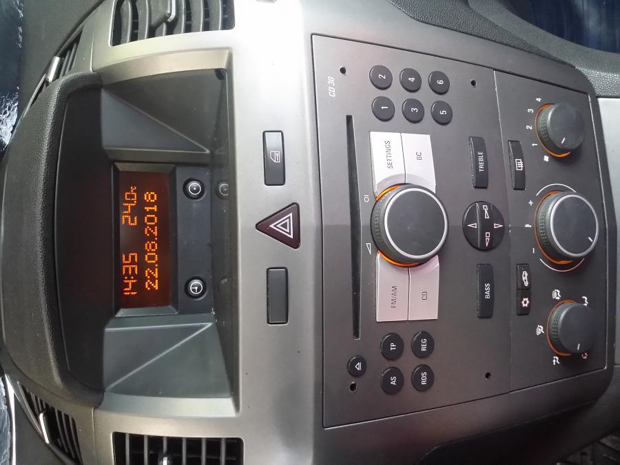

Добрый день.
Прошу помощи в бортовом комп.Купил зафиру 2005года в польше. У меня светит только 2строчки, меню непереключается. Непонимаю то-ли поломка какая, или заменен такой БК. И можно ли поменять на 3-х строчный??? Будут ли работать все датчики, например расход топлива или не вовсех моделях такое установлено???
Спасибо за понимание и ваши коментарии!
Сообщение отредактировал andreyua2005: 22 Август 2018 - 14:23
#4105 berkut
  • Cообщений: 16 585
Отправлено 22 Август 2018 - 19:25
простите за прямоту, но в такой нищебродной комплектации опции-комп просто нет.
просто заменой монитора тут не обойдешься.
а так конечно, при желании можно сделать все что угодно, просто это будет стоить много много.

То есть с таким экраном смена опкомом настройки конфига с БК не прокатит ??
#4107 berkut
  • Cообщений: 16 585
Отправлено 22 Август 2018 - 22:06
там не только экран. посмотри на фото. там головняк пустой. чем управлять БК?
все говорят БК, БК...... но это просто опция активируемая в авто, а не устройство, ее код U68. она все лишь позволяет вывести часть инфы на дисплей. к этой опции есть расширение Y67 - вывод напоминаний на дисплей. для полноценной работы этой опции нужны доп датчики.
что же здесь? 2-х строчник не позволяет полноценно смотреть, а головняк полноценно включить БК для просмотра.
