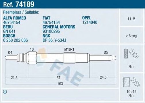

мне выдало это.А снять родную и по ней(по номеру на ней)подобрать?

Ну с розмером более менее понятно, а что с силой тока, у всех разная, какая именно у Опеля та что 1214040 нет информации.

ну так сила тока будет определяться сопротивлением свечии рабочим напряжения питания.
к чему такие изыскания? что не так? пред выгарает?

вот и я думаю,небольшой разбег тока это зависит от производителя,даже у одного производителя одинаково не будет и на скорость это ни как не влияет,а больших разбегов и быть не может,так что не парься

Как раз есть очень большие разбеги, от 5А до 31А из те что подходят.

бери ампер на 15,ну или в этом районе,лучше накал будет для старта двигателя
