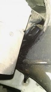

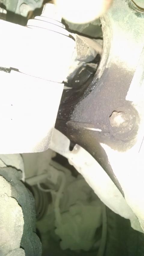

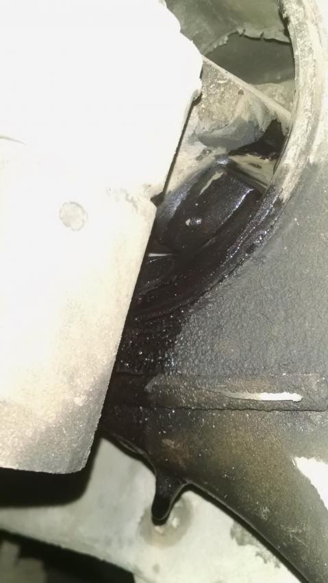

Доброго времени суток.Похожих тем не нашел, Подскажите пожалуйста с вопросом по подушке двигателя, левой что под аккумулятором .Есть ли жидкость в ней у меня что-то потекло с нее .
Очень может быть. В каталогах она значится, как "втулка гидравлическая" или "гидроопора", также пишут "Резиново-металлическая опора". Наверно бывают разные исполнения. Похоже, что ваш с наполнителем.

Я так понимаю на ней можно дальше ездить как бы !
Она будет разрушаться, при этом появятся вибрации и возрастет нагрузка на остальные подушки. Я бы заказал новую.

Отправлено 14 Март 2020 - 22:50
ее разбивает в последнюю очередь. надо осмотреть состояние остальных

Она не разбитая просто потекла

если она потекла, значит лопнула
логично?
а это и называется разбило опору.
она конечно же не стеклянная и слово разбить тут имеет другое значение

Спасибо буду заказывать новую
