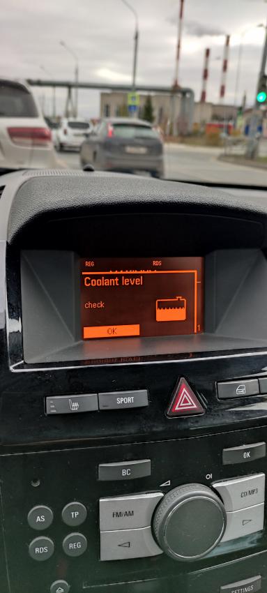

Скажите, как с такой ошибкой быть? (прикрепил фото) Куда лезть, что смотреть? Уровень охлаждающей жидкости в норме.
И еще момент. Читал на форумах, что нужно следить за состоянием теплообменника. Какие могут быть признаки того, что пора менять там прокладки?

это не ошибка, это уведомление.
поплавок включил датчик и он зажег уведомление.
если уровень реально в норме, и датчик целый, то возможно придется менять бачок.
бывает ломается сам датчик, именно ломается. он очень хрупкий.
а бывает и геркон в датчике,я в своё время вылечил эту болячку заменой геркона в датчике,ну а если проблем с поплавком то тут да,только замена бочка.
масло в антифризе(масляные пятна в бочке)
