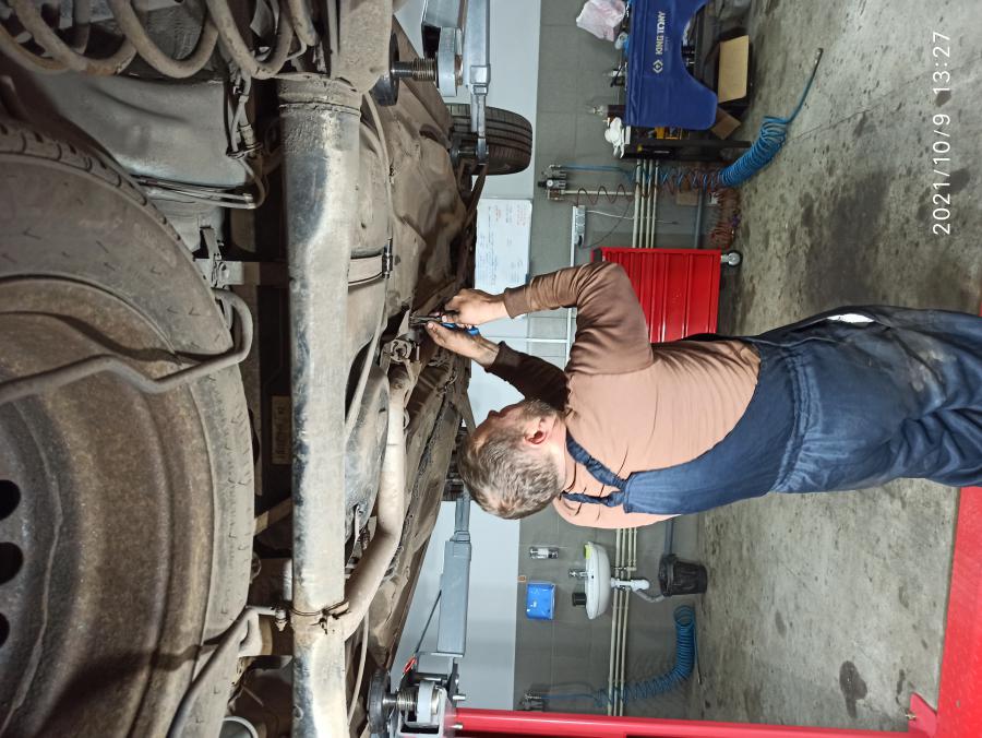

Менял на баке топливный насос. Откинул клеммы аккумулятора. Снял теплозащиту, чтоб извлечь ее проще опустил на задний мост выхлопную, сняв 4 подушки. Снимается с  самозажимных хитрых хомутов 2 шланги- с горловины подача топлива и вентиляция бака, разъем 4 пин (насос и датчик уровня топлива), слил топливо, 3 пластины снял и вроде все
Фото на аватарку, как есть, не переворачивать
