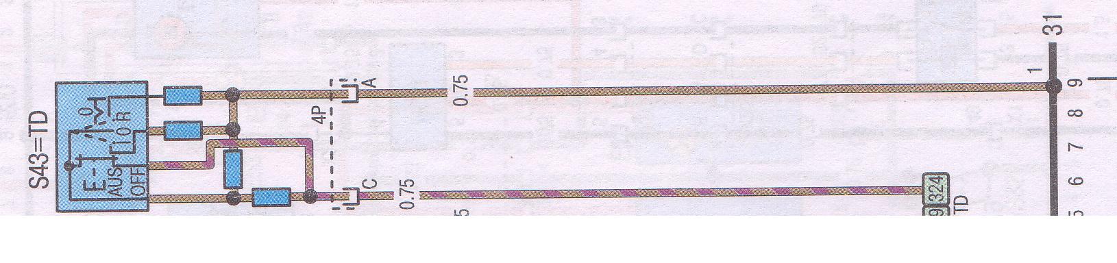

Отправлено 29 Декабрь 2006 - 13:56
[attachmentid=3103]
хелп,кто знает что за синии прямоугольники на схеме, резисторы ? или что-то другое ?

Цитата(magic gray @ 29.12.2006, 13:56) Просмотр сообщения
[attachmentid=3103]
Да, это делитель напряжения на резисторах.

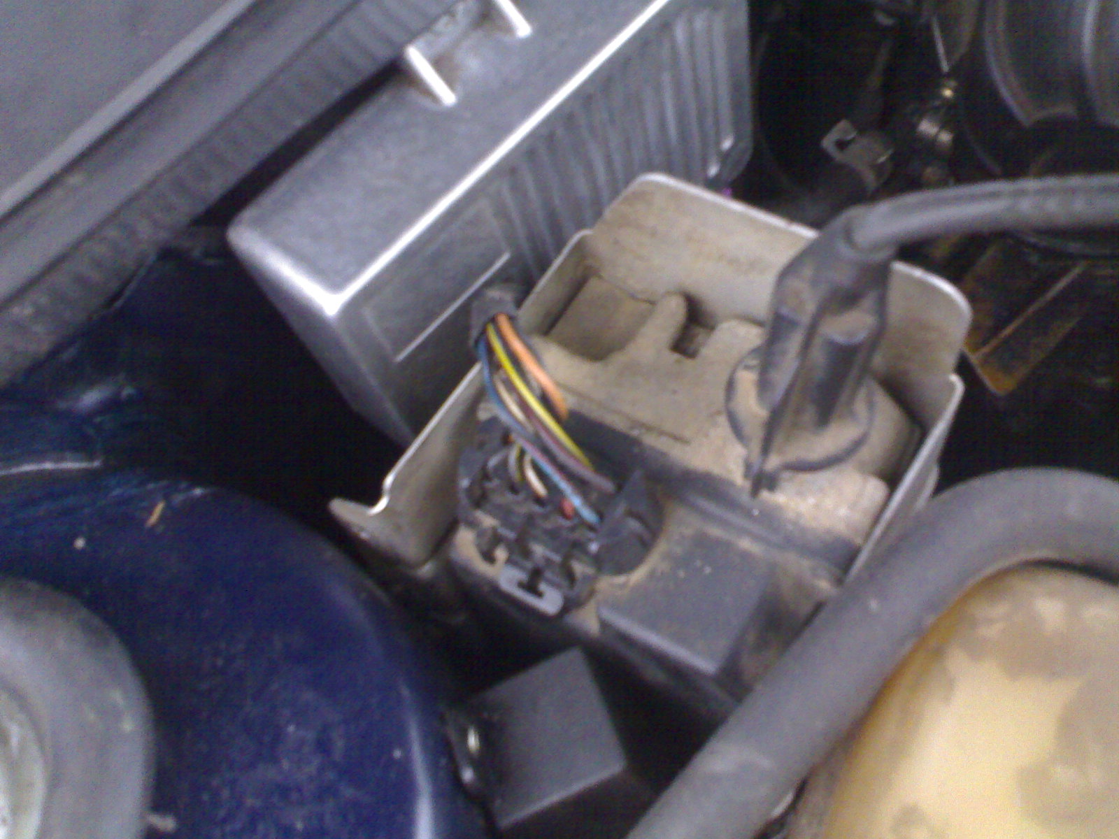

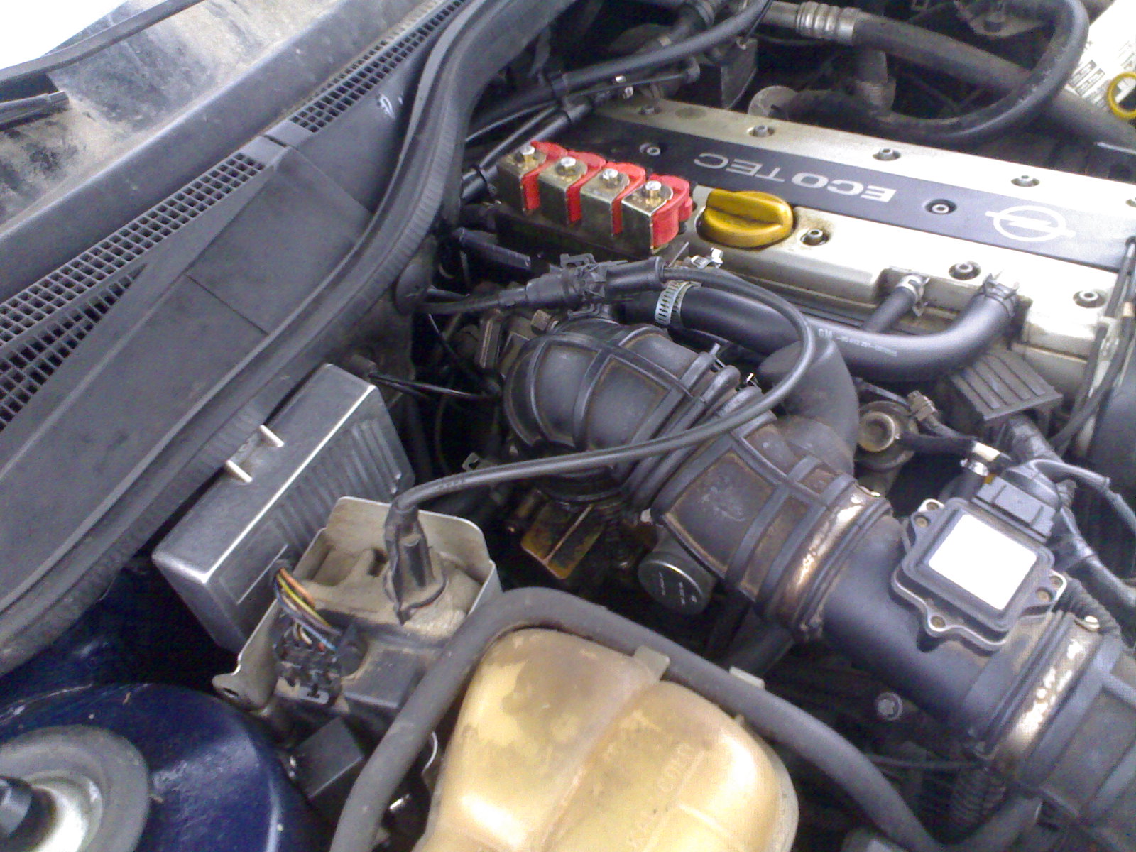

Отправлено 26 Май 2008 - 16:23
Цитата(Hameleon_CRAZY @ 19.3.2008, 12:29) Просмотр сообщения
Как сделать Куриз-котроль с нуля?
Да да мне тоже интересно! Фотки блока обещают уже оч оч оч долго, так никто и не выложил!
Пусть говорят, что Опель-запорожец,
Мол все удобства-пару баксюков,
На Бехах кап.рем можно сделать тоже,
Но както сразу остаешся-без трусов!
#74 absu
absu
  • Cообщений: 490
  • Город:Belarus, Mogilev
  • Автомобиль: Omega B X20XEV Caravan 96 МКПП, Omega B X20XEV Sedan 97 МКПП Sport
Отправлено 26 Май 2008 - 16:57
Вот фотки блока кому надо.

Отправлено 28 Май 2008 - 11:18
Что это за такие фишечки на первом рисунке(красные)
Opel Omega Only
#77 absu
absu
  • Cообщений: 490
Отправлено 28 Май 2008 - 11:43
Это газовые форсунки.
