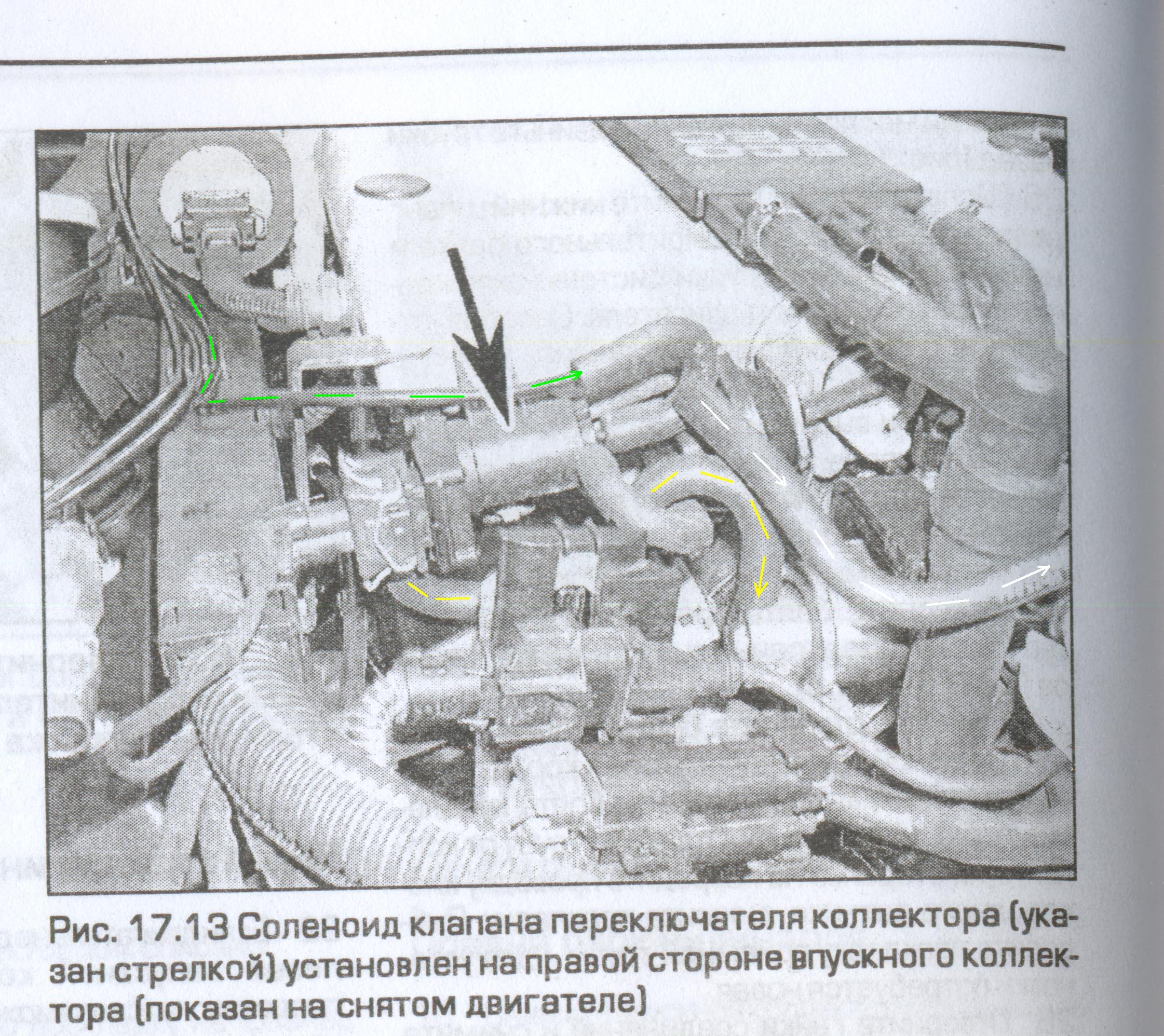

трубка отмеченная зелёным цветом отломана и просто болтается заткнутая чемто. Чем это грозит?

Olegatr - эта трубка идет на соленоид клапана переключения впускного воздуховода,
который в свою очередь завязан на клапан переключения впускного воздуховода.
Чем грозит - не знаю, но то ,что ентот агрегат не работает как надо - точно.

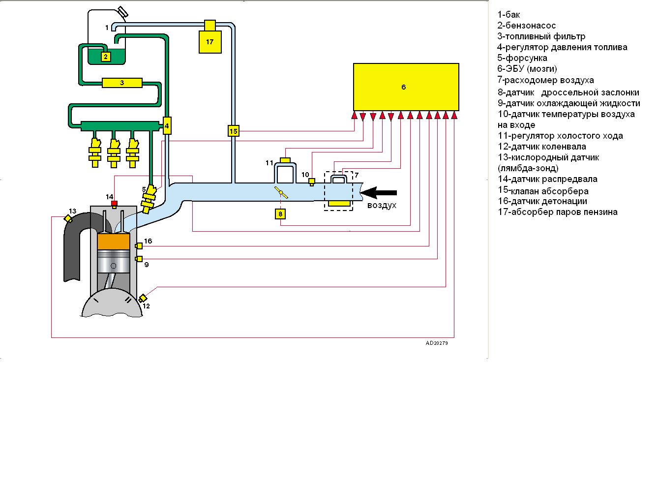

Не могу найти причину тупления двигателя на "низах" и опять возник вопрос, наверное к Katani: в трубке, идущей к регулятору давления топлива (желтой), должен быть вакуум? А то у меня его не наблюдается!
Ну вакуумом это назвать можно с натягом, поскольку эта трубка приходит из системы забора воздуха.
У меня на холостом немного подсасывает воздух на снятом шланге, проверить сможешь сам.
Вот общая схема системы для наглядности.
