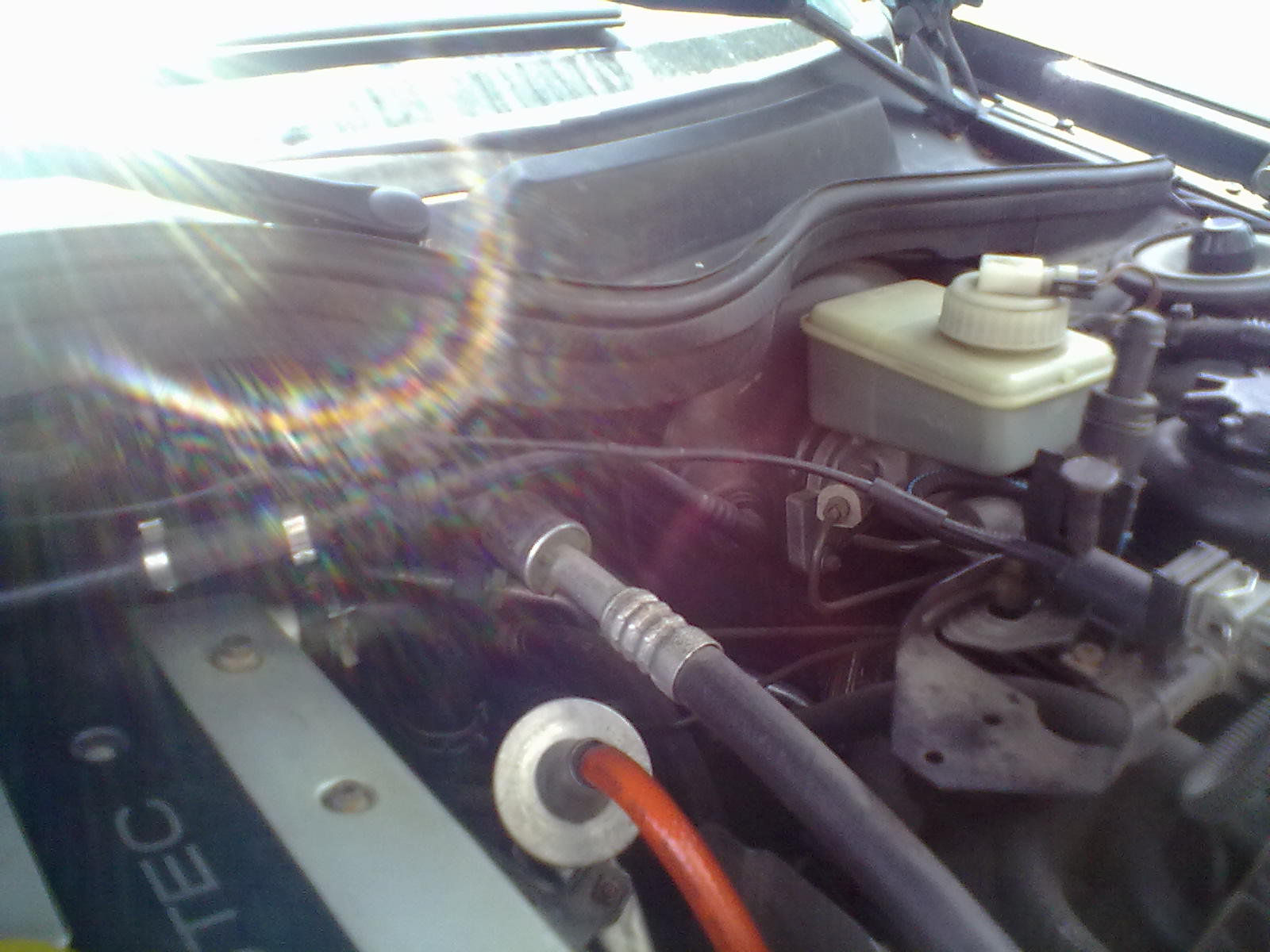

x20xev задний привод помогите замучила совсем машина. болталась трубка в районе эгр приходит из района дросселя. одел на ?,если на 8 глохнет. что должно быть на 8? и возле датчика капота какойто блочёк там верхний выход заглушен. excl.gif bh.gif помогите кто чем может

8 - это фильтр-клапан рециркуляции .
Правильно одел , идет вакуумный шланг из дросельной заслонки !

значит на 8 должен просто фильтр-клапан должен быть и все. нашол фот .так вроде он кудато уходит!?

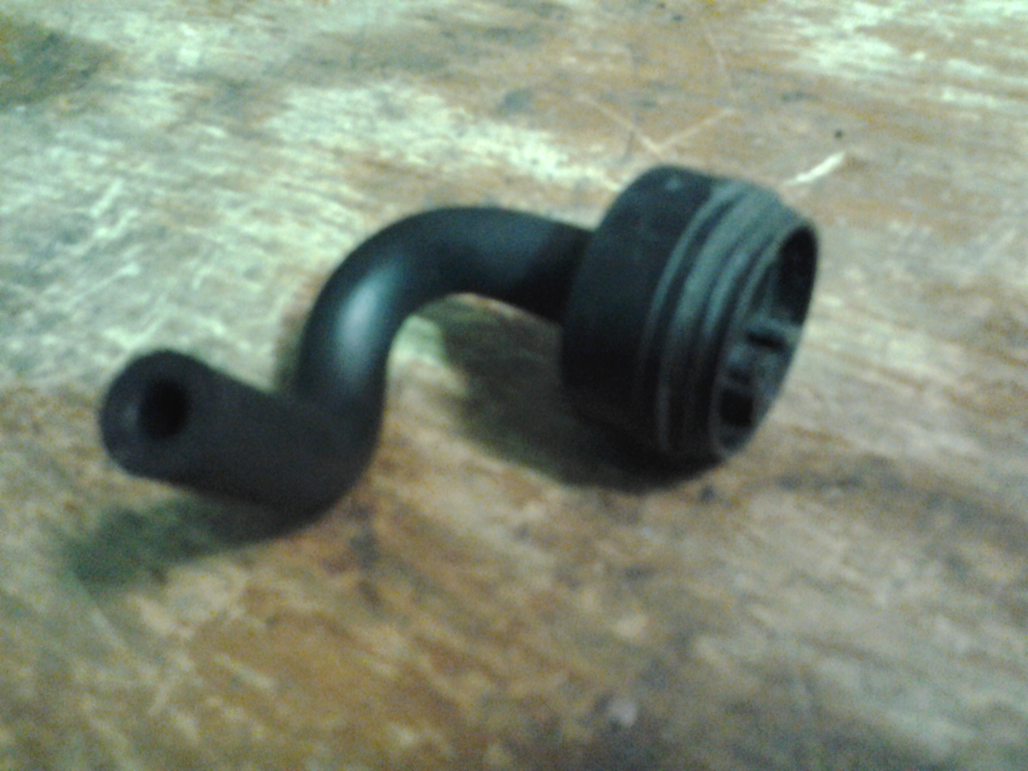

просто висит клапан и все , а цифра 1 идет на дросель !
Клапан - [attachmentid=90116]
Сообщение отредактировал check engine: 24 Май 2012 - 12:19

Отправлено 24 Май 2012 - 14:35
спасибо ! клапана у меня нет, на что он влияет? и вот что ещо за датчик верх заглушен?! и №2 просто висел но вроде подключен что за он? bc.gif

У меня он тоже висит , после капиталки забыл откуда снял !
