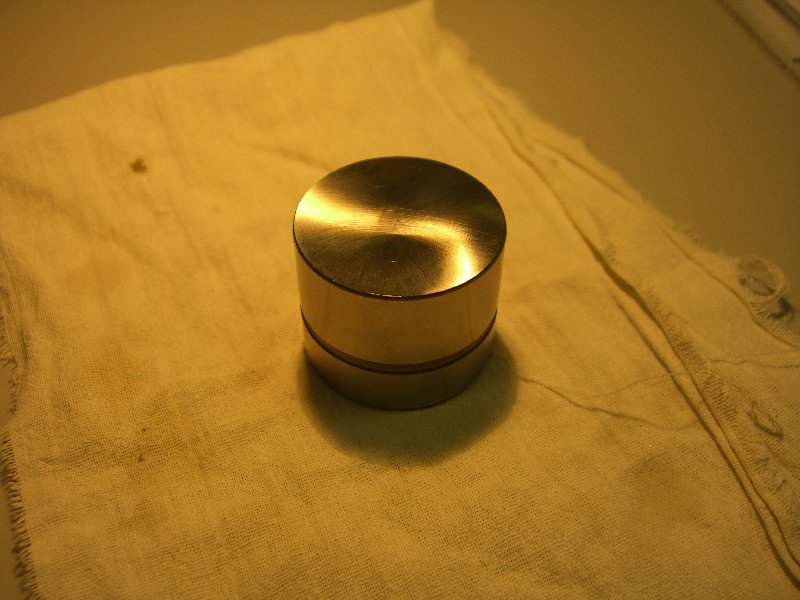

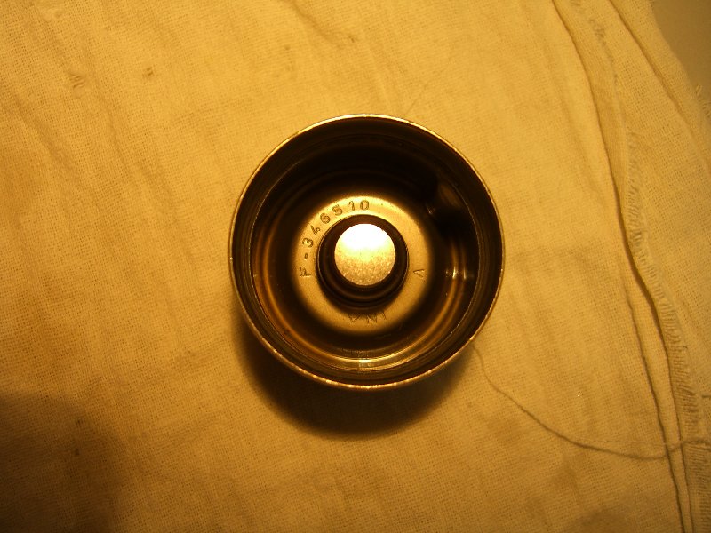

#89 Ermak
Ermak
  • Cообщений: 53
  • Интересы:Электроника, компьютеры, автомобили.
  • Автомобиль: Opel Omega
Отправлено 27 Ноябрь 2006 - 18:43
Странно, что до сих пор никто не догадался обратить внимание на братьев меньших из Кореи.
Имхо, следующую информацию можно занести в FAQ.
Посмотрите картинку по строке с номером 90570967 по следующей ссылке - http://www.y-x.ru/de...p;orderby=gname
(сама картинка здесь - http://www.y-x.ru/__...ods/27919_0.jpg
Для Омеги до 2000 года идут компенсаторы от корейцев (они же тоже теперь GM) за номером 96376400.
После 2000 года за номером 90570967 ( они измененные, с антидренажем).
В сентябре 24 компенсатора мне обошлись в 5 тыс. руб.вместе с доставкой ar.gif
Пришли в упаковке по 4 шт., в пакетиках лежала INA с номером совпадающим с оригинальным.
Самые недорогие были на Смольной (могу посмотреть по накладной адрес магазина, если нужно) - по 210 рублей rolleyes.gif
Если сравнить по цене с оригиналом от того же GM, но на Опель, то на целый год останется на az.gif
