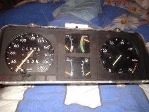

Всем доброго вечера. Надыбал сегодня вот такую панельку с тахом и экономайзером. Вид сзади-оставляет желать лучшего. По краям верхний слой отклеен дорожки погнутые в воздухе болтаются.Кое где припачны перемычки.В фишке дорожки тоже поднятые. В общем хочу я её востановить. Только схему немогу найти. Может есть у кого? Хотябы распайку контактов в фишке, а там я что нибудь придумаю. Если кто может сделайте фото сзади такой панельки. Буду благодарен.

В общем то. Разобрал тахометр(стрелка не двигалась вообще) а там, катушка погнута, стрелка отломана и просто приклеена для виду. В общем то восстанавливать эту панель не имеет смысла. Моя мечта о тахометре так и не сбылась ((
