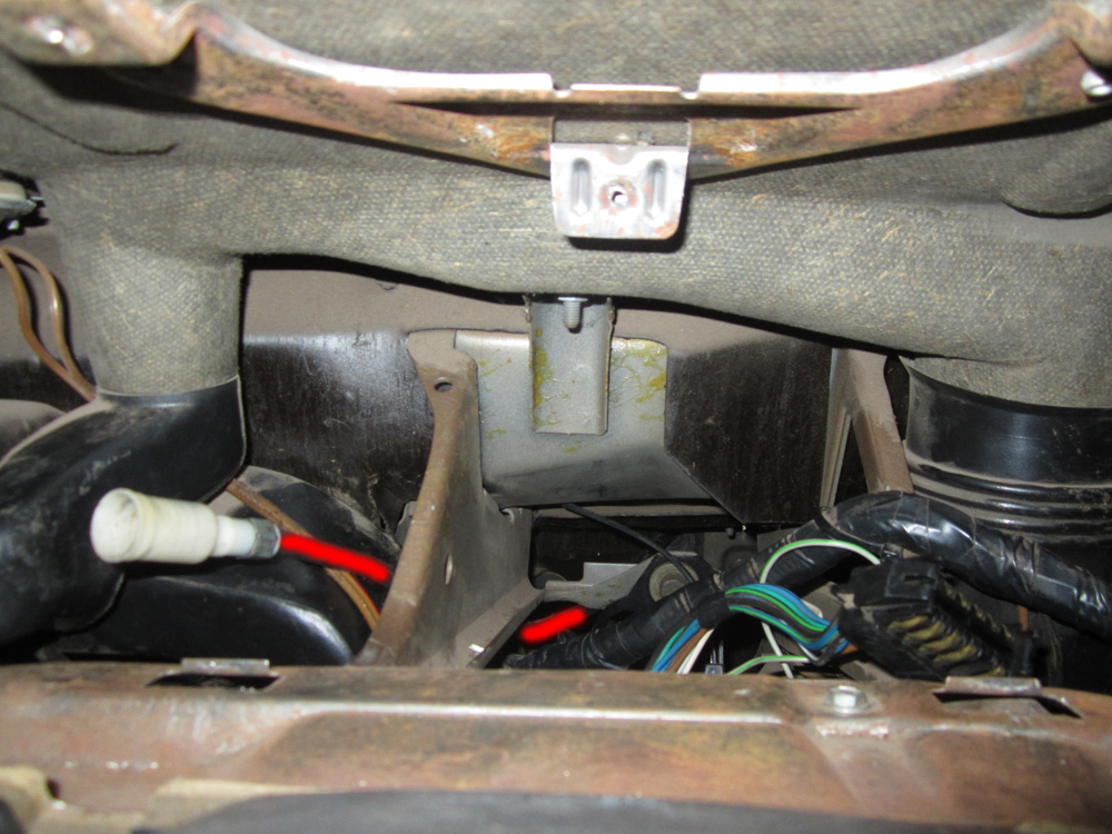

Вы так же прокладываете длинные троса под тах???

#887 Shcapkov
Shcapkov
  • Cообщений: 1 233
  • Город:Вологда
  • Автомобиль: опель Вектра Б 2000 X18XE1
Отправлено 02 Ноябрь 2013 - 22:12
Да у меня так лежали , но под тах , тросов не существует . Красный , это тросик спидометра. Провод для тахометра в разьёме.

#888 len4
len4
  • Cообщений: 462
  • Город:Балашов
  • Автомобиль: Opel Ascona 1.3S 1985 г.
Отправлено 02 Ноябрь 2013 - 22:56
Ну имелась ввиду под приборку с тахом))))
Красным я выделил чтобы ч=лучше видно было...
Вот я маслецом его не залил свестит, надо заливать теперь.
#889 Shcapkov
Shcapkov
  • Cообщений: 1 233
  • Город:Вологда
Отправлено 02 Ноябрь 2013 - 23:11
У меня то посвистывал и с маслицем тоже. Сменил приборку на нексиевскую и тросик тоже , всё прекратилось .
