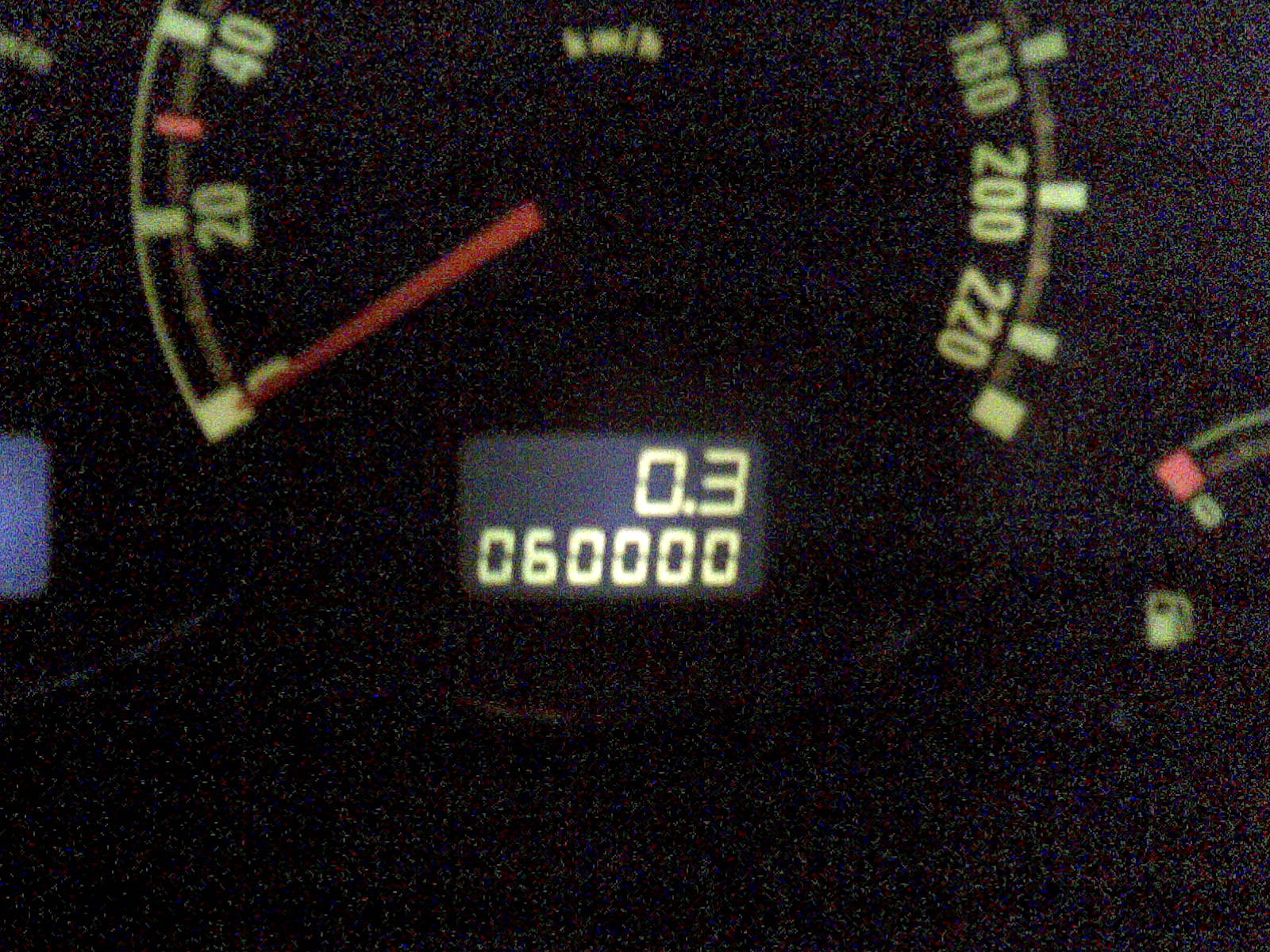

ТО – 4 (60000км). [attachmentid=53227] Проходил у ОД, на Варшавке, ближайший к дому.
Причина обращения: ТО-4.
Стук (дребезг) в рулевой колонке.
Шумит натяжной ролик на холодном двигателе.
Сразу оговорюсь, на все виды работ получил хорошую скидку)) по знакомству)).
Выполненные работы:
1. Замена масла, фильтра масл.
2. Замена возд. фильтра салона.
3. Замена возд. фильтра мотора.
4. Замена свечей зажигания.
5. Замена антифриза (не доливка, а полная смена).
6. Замена тормозн. жидкости в тормозах.
7. Замена тормозн. жидкости в гидроприводе сцепления.
8. Адаптация точек схватывания (Easytronic).
9. Мойка двигателя (подкапотного пространства).
Итог: 5022 руб. (А стоимость нормо-часа – 1800руб.)
Перечень запчастей:
Номер детали: Перечень запчастей: Цена
1942042 Масло 5W30 5л. GM 2000 р.
5650343 Фильтр масляный 226 р.

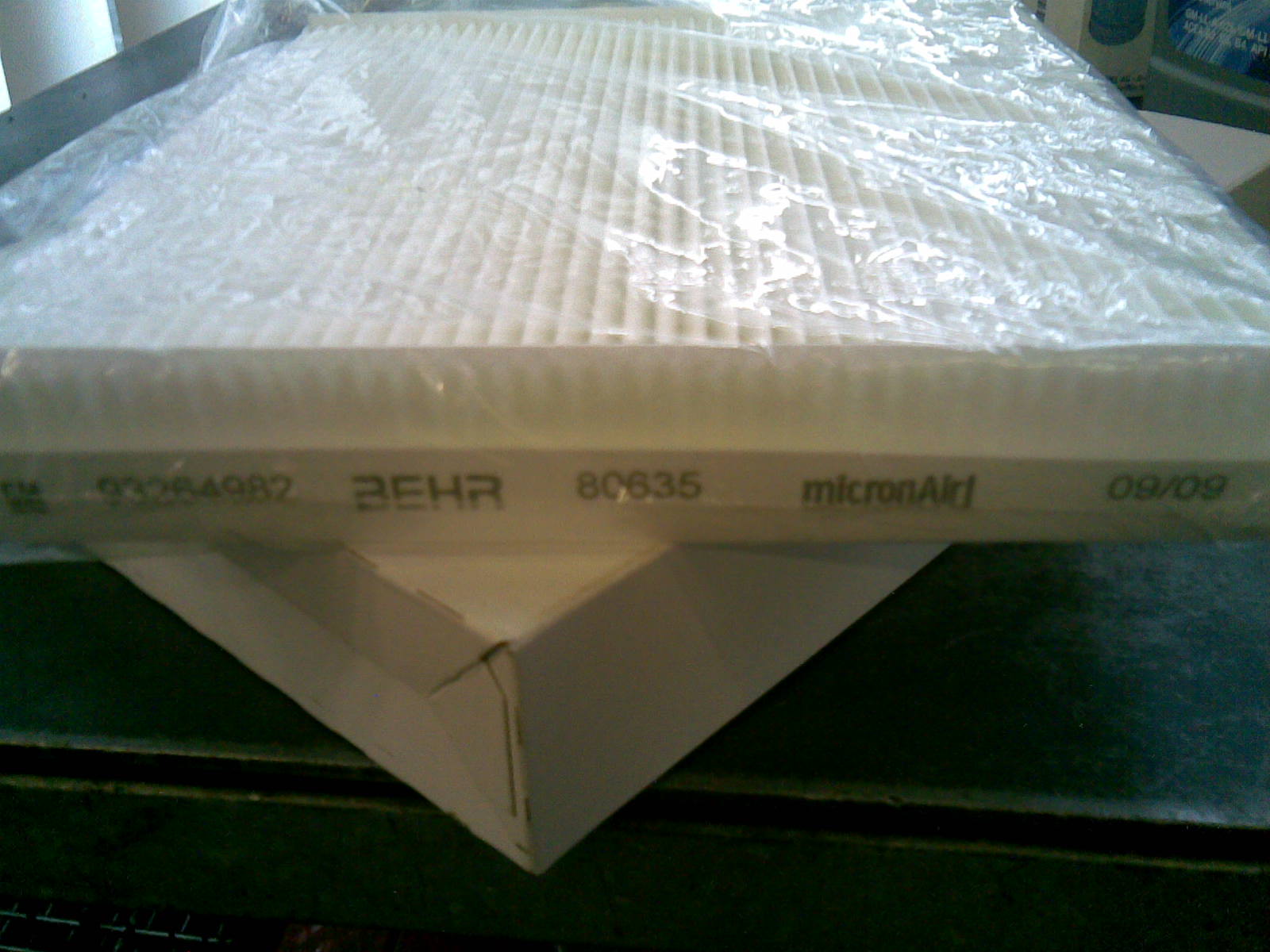

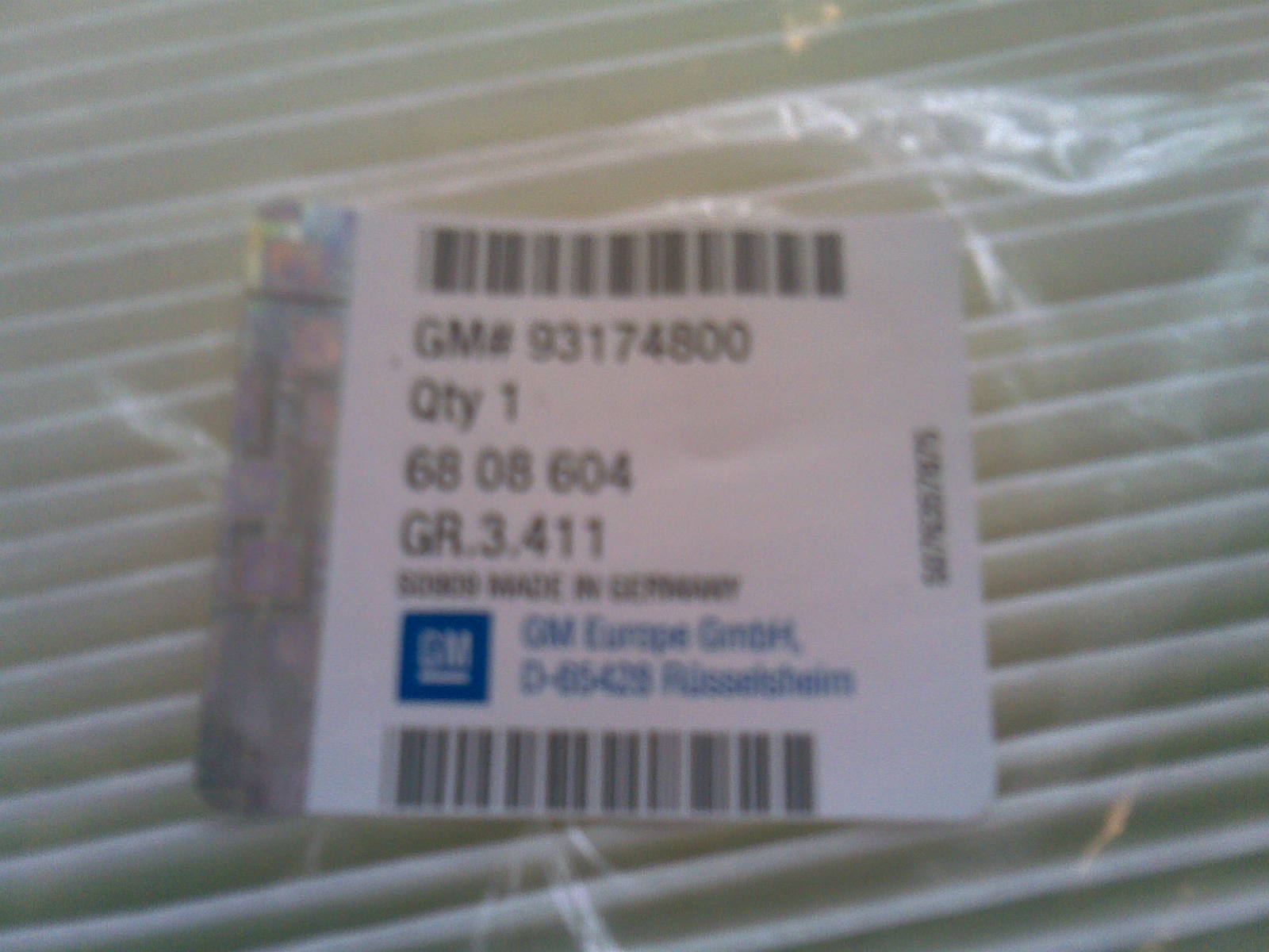

6808604 Фильтр салона возд.(не уголь) 880 р. [attachmentid=53228] [attachmentid=53229]

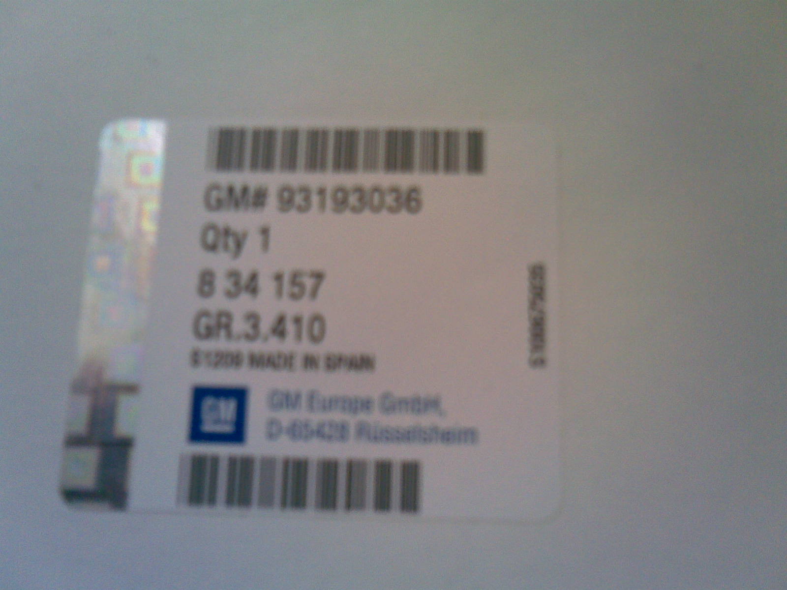

0834157 Фильтр возд. corsa meriva (двиг.) 692 р. [attachmentid=53230]

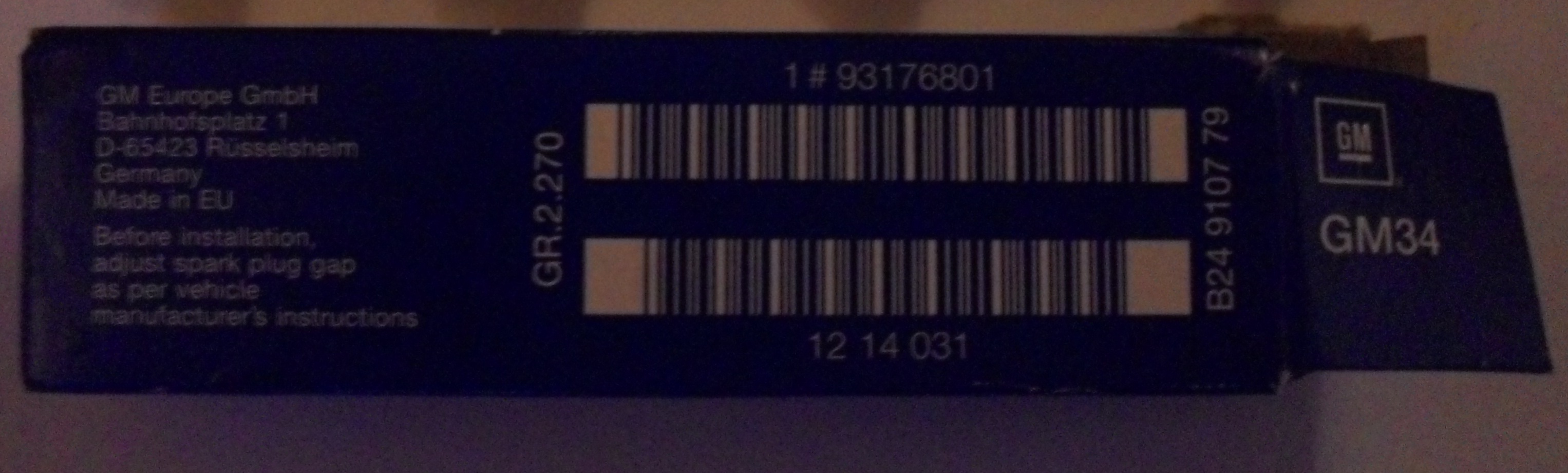

1214031 Свечи зажигания 1180 р. [attachmentid=53231]
1942058 Жидкость торм. 298 р.
1940663 Антифриз красн. 690 р.
Итого: 5966 руб.
Всего к оплате: 10988 руб.
Название ОД не написал, чтоб не рекламировать ) Приемка: с мастером-приемщиком согласовали, заполнили документы на въезд, на работу, мойку. Получив заполненные доки, лично заехал на мойку, проконтролировал отмывку машинки))) Далее подъехал к подъемнику, где нас уже ожидал мастер. И работа началась)) Контролировал все действия, все работы мастера с машинкой. Параллельно отвлекая разговорами технической части и разговорами про жизнь)) Проверили подвеску, тяги, трубки – короче все детали под днищем. До смешного даже - акцентировал его внимание на длину болтов крепления защиты картера, чтоб случаем заболтавшись, он не перепутал их местами при установке (о ее биении с прилегающими деталями Вы все прекрасно знаете). Когда дело дошло до установки фильтра салона мастер демонстративно показал целостность креплений крышки (респект мастеру за аккуратность ay.gif ) Единственный минус сам фильтр – новый оказался не угольный. О чем перед установкой предупредили. (Угольные как назло закончились, в виду того что в этот день приехало очень много машин на ТО, все подъемники были заняты, даже очередь, причем много Опелей с номерами Тверской области 69 forever.gif ). Закончив слесарку, подключили TECH. Адаптация, межсервис. пробег, настройка оборотов, диагностика и все такое. Смазка дросселя. “Обрадовали” – сцепление на подходе((( Хотя привели пример, что многие с такими показателями еще катались по 40тыс. км. – типа все от манеры езды зависит.(цифры мм не помню сколько).
У всех ОД Акция, проходит с 15 мая 2010 года по 15 июля 2010 года включительно, бесплатная проверка кондиционеров. Проверка сводится всего лишь к визуальному осмотру "зоны забора воздуха", и осязаемость ладонью на предмет напора воздуха из "зоны выхлопа" и его прохлады)).
С шумом ролика не выяснили (потому как только на холодную шумит). Хотя после мойки движка, на следующее утро не заметил постороннего шума.
Рулевая: разобрали – смазали, греметь стала реже и тише, но полностью звук не пропал(( Кстати по гарантии лучше всего обращаться в первый год владения машинкой, так как на втором году уже действуют бОльшие ограничения.(По словам мастера).
P.S. Надеюсь кому-нибудь окажется полезной данная информация. Сорри за не краткость)) И за плохое качество фоток- с телефона.

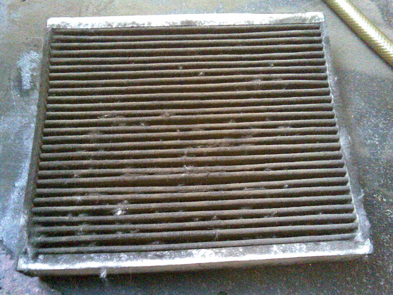

Вот состояние старых расходников)) Фильтр салона уголь [attachmentid=53232] фильтр мотор. [attachmentid=53233] свечи [attachmentid=53234]
at.gif блин, сколько же Вы на них проехали??? ai.gif ai.gif могу предположить, что все 15 000 км, свое здоровье не жалко? blink.gif
Так получается что каждое ТО у меня ровно раз в полгода - и на каждом прошу сменить фильтры салона и мотора. И так же был три месяца назад в сервисе - Делал диагностику и адаптацию Изи (Был глюк - давишь на газ а машина стоит, писал об этом), тогда тож попросил сменить воздушные фильтры, чтоб лучше "дышалось". И вот результат - фильтры все равно в г...грязи. ac.gif Не менять же их каждую неделю aq.gif
Но эти выглядят как испанцы мз Сарагоссы ! Чет я сомневаюсь в их свежести ...
