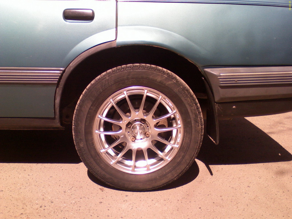

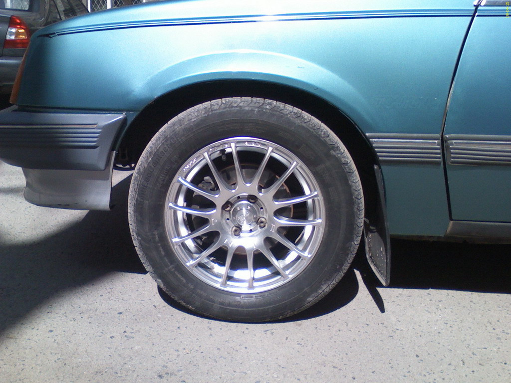

Кому-то обещал... не помню кому - в общем 195/65/15 в наших арках. Жоп на грузовых усиленых пружинах, перед на старых подсаженных. Езжу - ничего нигде не цепляет! даже если в 5ром ехать!

отвал башки! на днях покупаю 195-60-15

Отправлено 15 Апрель 2009 - 14:09
