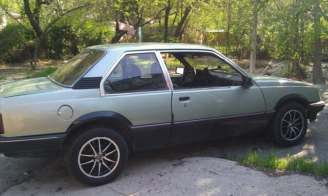

Мое smile.gif 6.5j 205/60R15

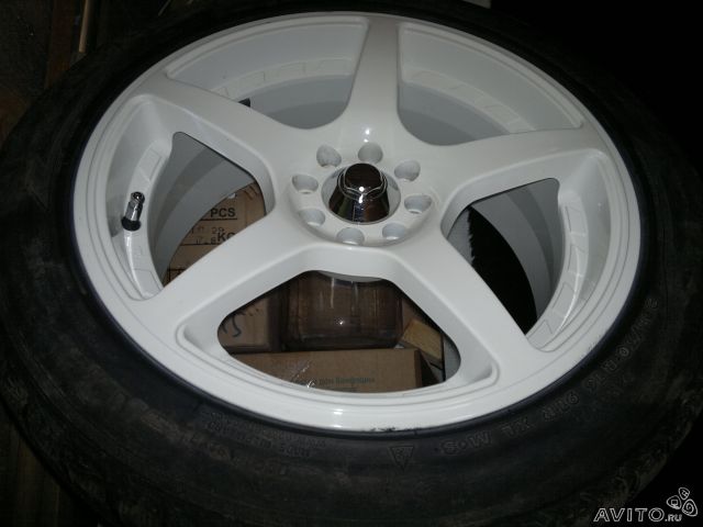

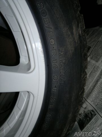

вот эти. беру... 10 числа за ними заеду) не могу дождаться когда поставлю!!!
R16 7J вылет 35) 4*100 Все как надо. Резина 205/50. нокиан.
[attachmentid=101319][attachmentid=101320]
Ездил на 16х правда стояли 215/16/55, ужасно жестко....вылет 7J будет тереть....тем более с шириной 205...так же стояли 235/45R17 вообще не вариант в плане ходовых качеств...зато вид просто загляденье....

Не будет...У меня 205/65/15 стоят и нормально...Единственный минус на лежаках когда сзади 2-3 сидят по аркам задние задевают..
у тебя сзади пружины старые? или свежие?
У меня спереди и пружины и стойки меняны. думаю так не просядет и шаркать не будет...максимум при повороте. и то наврядли - раньше стояли на ваз2114 дак там шаркали только о подкрылки их убрали и перестало шаркать. а на асконах то арки вроде побольше будут.
я вот только за зад переживаю. аморты то новые поставил. а пружины старые,если трое садятся - сильно проседает...мягкими стали, металл устал(( вот только думаю зад бы не шаркал) если что будет повод пружины новые поставить)))
