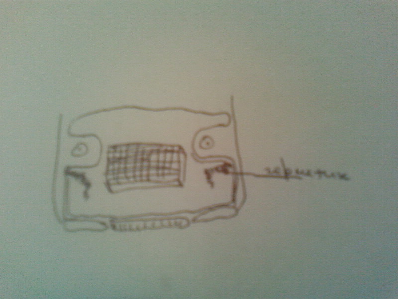

и ещё .. может такое быть, что часть внутреннего пространства между фарой и лонжероном не едина, а разделёна и сверху слоем герметика, как бы заводским, нанесён будто кистью ..
Машина - Зафира А 2005 год, немецкая сборка, по вину проверял ..
Вот тут точно не отвечу.

Za4a-Andy, товарищ, вам не сложно будет глянуть под капот своей машинке, вдруг там по другому сделано и нет следов герметика подозрительного ?
я просто перестраховываюсь, дабы не напороться с сильно битой машинкой ..

Нет не сложно , а вкаком иммено месте ?
в месте где прямая часть кузова примыкает к выпуклой (стойка) и тоже самое с другой стороны ..
должен ли там быть вообще шов какой нибудь?
а так стараюсь ухватиться за этот вариант - уж больно хорошая она))
ща друзей попросил проверить по базе гайцовской ..
