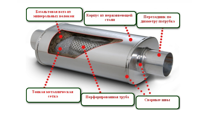

Внутри резонатора отвалилась перегородка. Жутко брынчала. Пришлось вскрыть резонатор и удалить её. Внутри резонатора какая то жуткая хрень, типа стекловаты из тонкой проволоки. Что это и зачем это? Может надо было всю эту "стекловату" выбросить из резонатора? Резонатор не родной. С разборки с движка 1.8.

Отправлено 05 Апрель 2016 - 11:25
[attachmentid=128405]
вы бы какую нить фигню почитали хотя бы вот такуюстатейку
у меня на какой то из машин была просто цельноваренная труба без всяких резонаторов.
просто какой принцип ремонта? я честно говоря первый раз слышу чтобы с разборок продавали
глушители к таким старым авто. обычно это кусок ржавого гнилья.

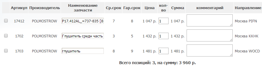

#479 motorgas
motorgas
  • Cообщений: 979
Отправлено 07 Апрель 2016 - 01:08
http://www.polmostro...p;Menu=fromMenu

#480 lavren66
lavren66
  • Cообщений: 154
  • Город:Злынка Брянской обл
  • Автомобиль: Opel Ascona C, 1983, 13S, sedan, solex 21083
Отправлено 07 Апрель 2016 - 09:18
Ага. 1 400 рублей отличаются от 400 рублей ровно на тысячу.
И про Полмовстров. Заказывал штаны пару лет назад. Оказались короткие на 1,5 см, не доставали до резонатора. Да и были не достаточно изогнуты. Вопрос, а нафига мне эти возможные "танцы с бубном", если резонатор в хорошем состоянии? Перегородка внутри его отвалилась от удара о неровности дороги. И буковки хорошие на нём стоят: GM.
