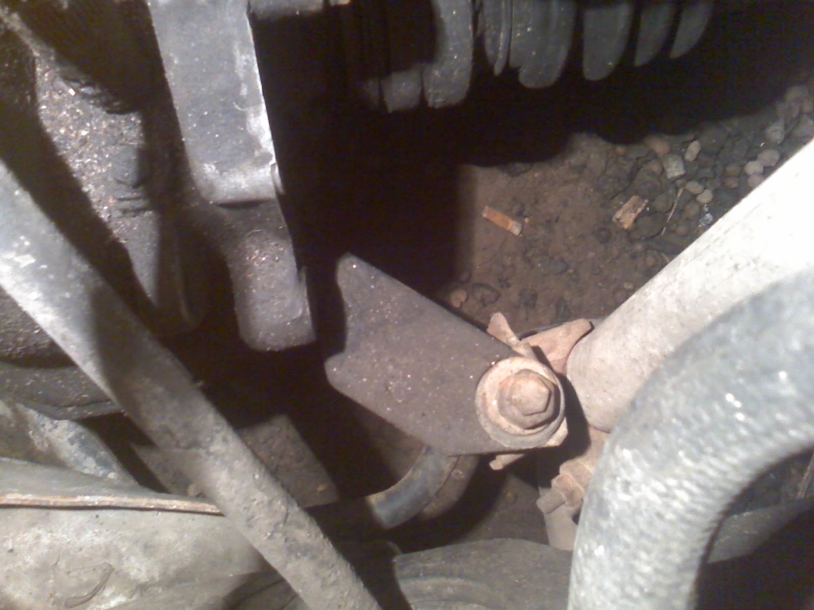

Поменял АКПП на МКПП, раньше конец приемной трубы (соединение с катализатором) крипился пластиной к коробке, сейчас не знаю что и куда прикрутить вместо этой пластины, а прикручивать надо, т.к. труба провисла. Скиньте фото этого кронштейна и куда он прикручивается.

Ramzes50, кронштейн есть от болта коробки к блоку (колокол). У меня немного не такой выпуск, ну думаю на бензине похоже.

так вот я и хотел посмотреть куда он прикручивается

Отправлено 06 Апрель 2010 - 00:32

Тока предупреждаю - это дизель! У бензиновых выпускной спереди.

Вот я и смотрю - что-то не то.
У меня эта труба проходит ближе к правому кронштейну рычага (лыже) и если трубу прикручивать к коробке, то этот кронштейн трубы будет длинный, боюсь от вибраций или резьбу на коробке посрезает или кронштейн не выдержит, вот и хочу посмотреть как выглядит этот заводской кронштейн и куда он крепится.
На местных разборках говорят: да, помним, что там есть крепление, но как оно выглядит, куда крепится и где оно у нас валяется не знаем.
