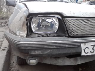

УСЕ!!!!докатался(((((догнал приору,черт ее подери(((((шел по среднему ряду,первый светофор зеленый,второй метров через 50 начал мигать зеленым-т.к скорость была 60-70 км в час то решил проскачить-но водитель приоры через телепатическую связь меня не поддержал-прям за 15 м до светофора мигающего он перестроился из левого ряда в мой пустой,а в зеркала видимо не судьба ,да еще и остановился-я тормоз в пол и на шипах прямо в него,ладно перед ударом успел не много руля в лево дать-было б хуже,,,,,у него бампер,стопарь,и багажник,,,у меня вот [attachmentid=97192] [attachmentid=97194],,,эт я еще выгнул на место крыло-ато колесо терло....вообщем я виноват,каюсь но не сильно- не хер перестраиваться не глядя в зеркала))))асю конечно жалко.

Ну спорный вопрос кто виноват...Регистратора нема?

доктор-самара, а чойта ты то виноват? Зеленый мигающий - лиш предупреждает о скором переключении, но не запрещает ехать. Если он на мигающий по тормозам дал - и перестроился - то это 2 нарушения уже. Гни своё.

при перестроении в правый ряд он должен был убедиться в безопасности своего маневра. помеха справа от вас, едущего по правилам в левом ряду. так как он перед вами резко остановился, его действия не обеспечили вас безопасной дистанцией на случай экстренного торможения вашего автомобиля.+ помеха справа при перестроении в левый ряд.раз перед перекурестком. можно вменять поворот из крайнего левого ряда направо, вы не можете ментально догадываться о его траектории движения. гни свое. верно рхс говорит. если кто видел ,можно приобщить и попробовать вменить подставу. скорее всего судебное разбирательство. так что ситуация не в его пользу ,исходя из вами описанной ситуации.

регистратора вот и нек к несчастью..с ним бы видно было что он выскочил прямо передо мной.комиссары сказали что один фиг было бы обоюдное примирение.у него свидетели правда родаки а у меня ни кого.он просил 8 т.р даже у комиссара глаза округлились,фига я ему показал и пошел оформлять.доказывать свою правоту не буду.время и нервы дороже.да и не смогу без видео.а вот он пусть побегает за страх выплатами.уроком станет.я в дтп впервые поэтому не силен.

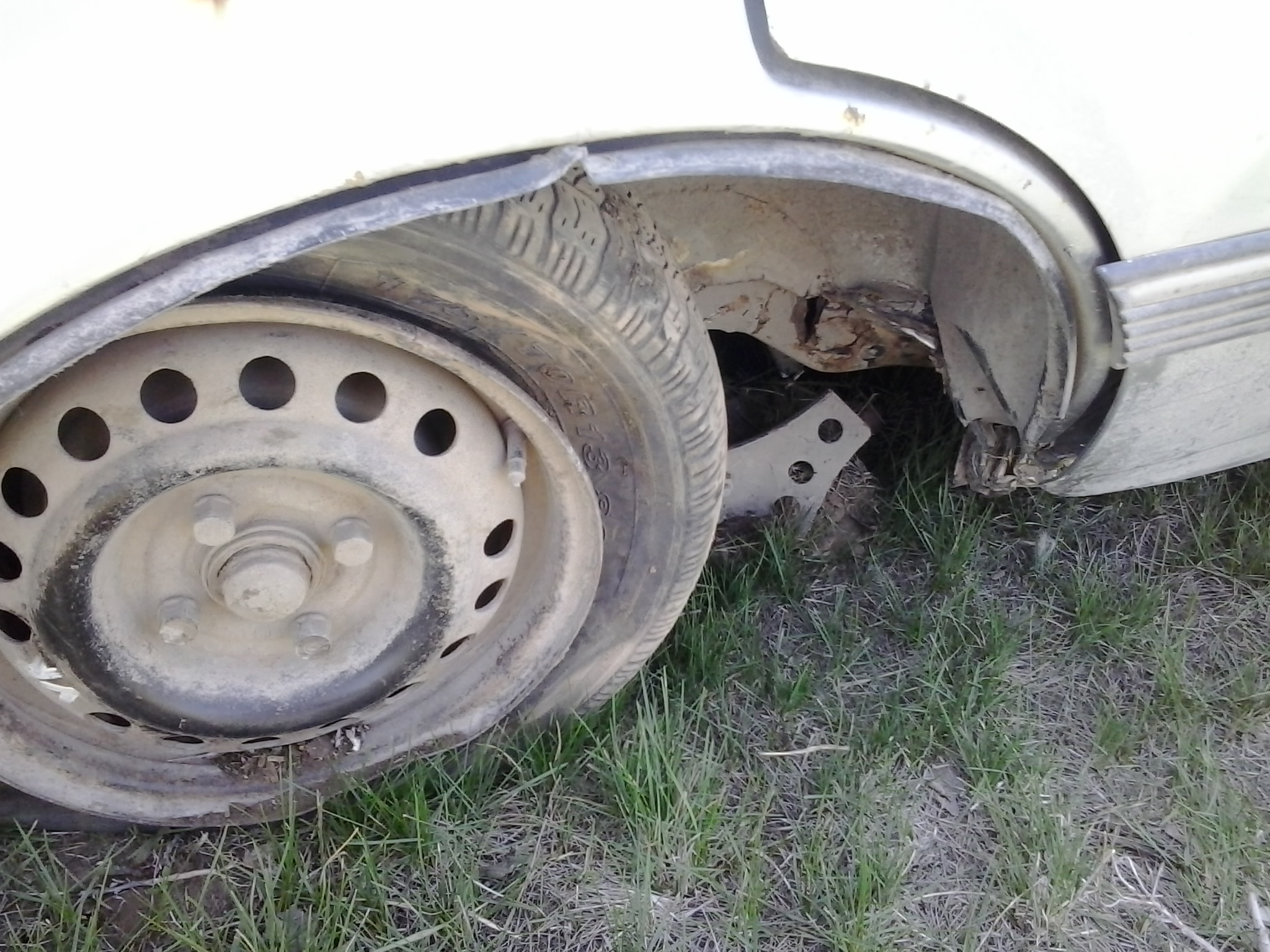

Ахтунг, ахтунг!
Ребята проверьте на своих Асконах крепление задней балки к кузову. У меня ее отрвало на скорости 97 км/ч. Соответственно с последующим переворотом. Явных признаков отрыва до этого не замечал. Было незначительное биение руля при торможении, но где-то за несколько дней до этого началось. Грешил на передок, в гараж заехал проверил, ничего не нашел. ну а на фото само место отрыва и то что получилось в итого. Слава богу все живы!

Сочувствую...Я на всякий случай там обварил все наглушняк...

Подобные случай были , где ? нужно проанализировать .

К сожалению были...И не один раз!Чего тут анализировать-время,время....

У меня тоже такой случай был. Хорошо на маленькой скорости.
Тут на форуме ещё двое тоже отписывались.
Следите за задними лонжеронами!

Рекомендую эти "уши" приварить.Еще у себя пустил скобы снизу/сверху "ушей".Мож и не правильно...но как то спокойней.Время от времени проглядываю швы и околошовную зону на наличие трещин.Пока все гуд...Так же брызговик задних арок тоже со временем расходится и начинает попа греметь..+ в багажник (сбоку в карманы) попадает вода.Проварил-намного тише на кочках стало.

читайте тему про лонжероны, там есть подобное.
а тут видно что от лонжерона труха осталась.
