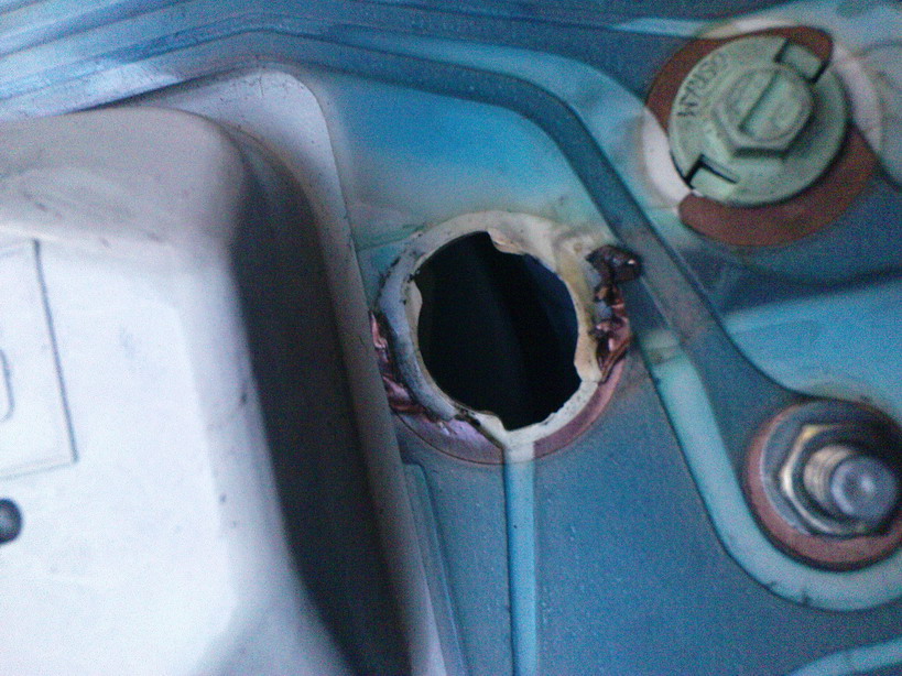

Как такое починить? а то лампочка не работает, когда патрон вставляешь в схему, фольга оторвана.

Олег2, ну... плату я незнаю как восстановить, а вот к патрону припаять проводки и взять, например, напргу с другого патрона.... т.е. проводками соединиработающий и неработающий патрон... я б так сделал..

GoFrenDiy, ок, спасибо! Видимо вариант один и именно такой! Буду делать.
Проводок то худенький можно взять?
Ну да, нафик там кабель.. Там особо значения не имеет.

Отправлено 07 Октябрь 2009 - 13:48
там лампочки по 5W вроде, ток меньше полампера. пойдет все что толще наушников))
