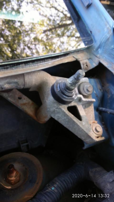

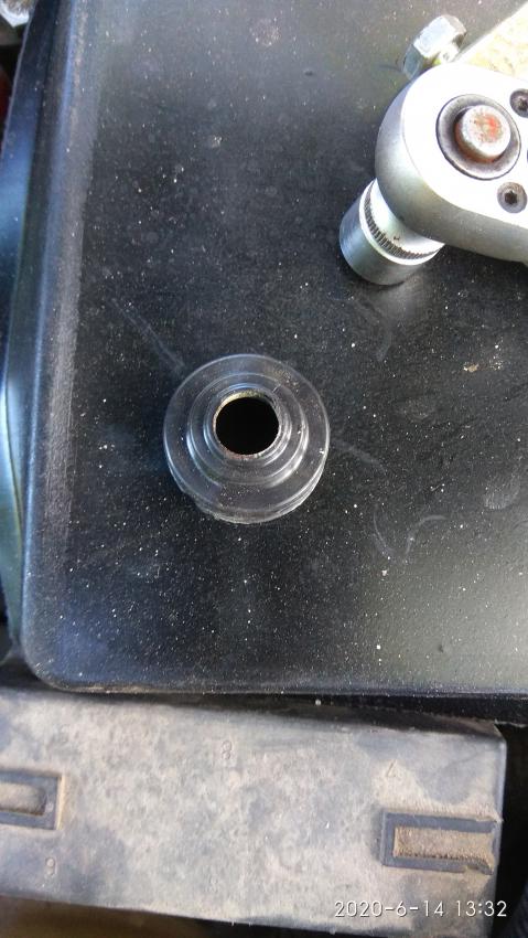

На днях менял стекло и после установки решил пересобрать всё снятое мастерами.
Не нравилось, что топорщится накладка из под капота на стекло, ну и так, по мелочи ещё.
Так вот, писал ранее, несколько лет назад, что нацепил на оси трапеции куски камеры, чтобы в оси не попадала грязь и вода.
Пыльники эти уже порядком поизносились и нужно было чем-то заменить.
Как раз были у меня пару пыльников от ВАЗовской трапеции.
Вот они-то очень хорошо подошли мне!
Фото прилагаю и советую поступить аналогично!
За несколько лет с осями ничего не случилось, закисания и чего-то подобного нет!

#139 Амбр
  • Cообщений: 32 901
Отправлено 18 Июнь 2020 - 12:49
@nevus а может номера деталей есть?
#140 nevus
nevus
  • Cообщений: 963
  • Город:Королёв Моск обл
Отправлено 18 Июнь 2020 - 13:40
номер детали 2108-5205054
