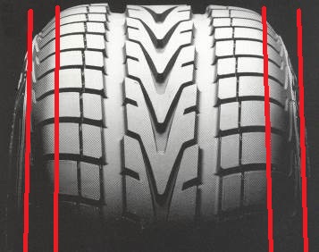

Избыточное давление.
Стоит проверить манометр, которым снимаются показатели.
Прилагаю картинку кушает края покрышки если бы было большое давление наверное бы кушало середину ну а если малое давление тогда края, это моё предположение на самом деле незнаю поэтому обратился за советом.

hama, сзади и у меня с первого года так же. Там кинематика подвески такова, что при разгруженной машине колёса чуток вывернуты, а при большой загрузке наоборот. Вот если и на передке так же есть (не вспомнили про износ, увидев его сзади и после спереди - а может меняли колёса, как положено) - то сравнивайте износ. Не может идентичным он быть только из-за давления.
Сзади износ равномерный по всей поверхности покрышки давление 2,4 а вот перед кушает при давлении 2,6. Сейчас накачал перед 2,8 зад 2,6 полёт нормальный
Вам же люди советуют:проверьте манометр. Куда же по этим колдое...нам столько качать? Лично я сейчас езжу: 2,2 (перед), 2,0 (зад). Летом сделаю на 0,2 больше соответственно. Флаг в руки.
