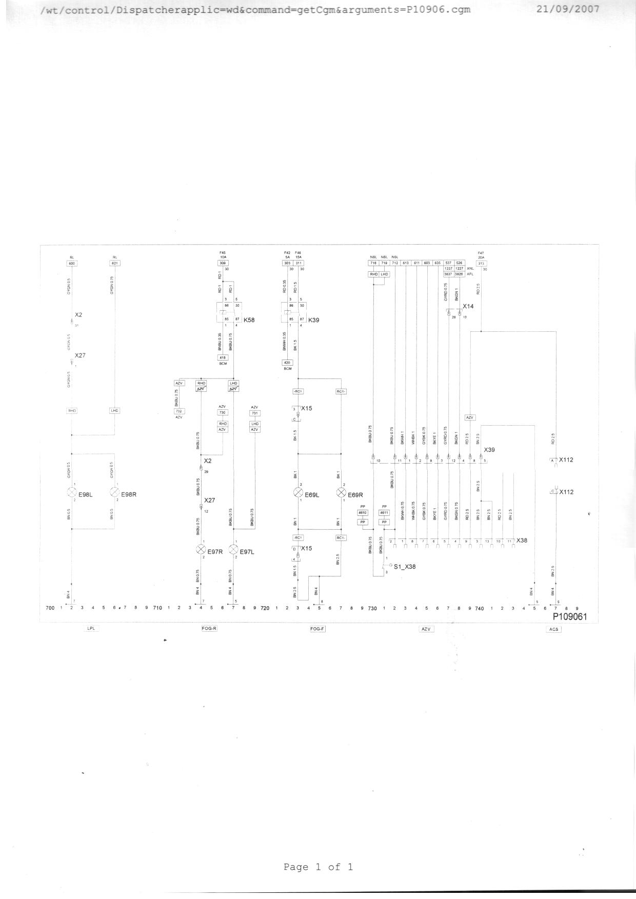

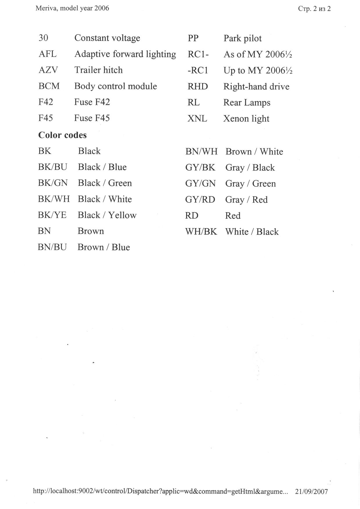

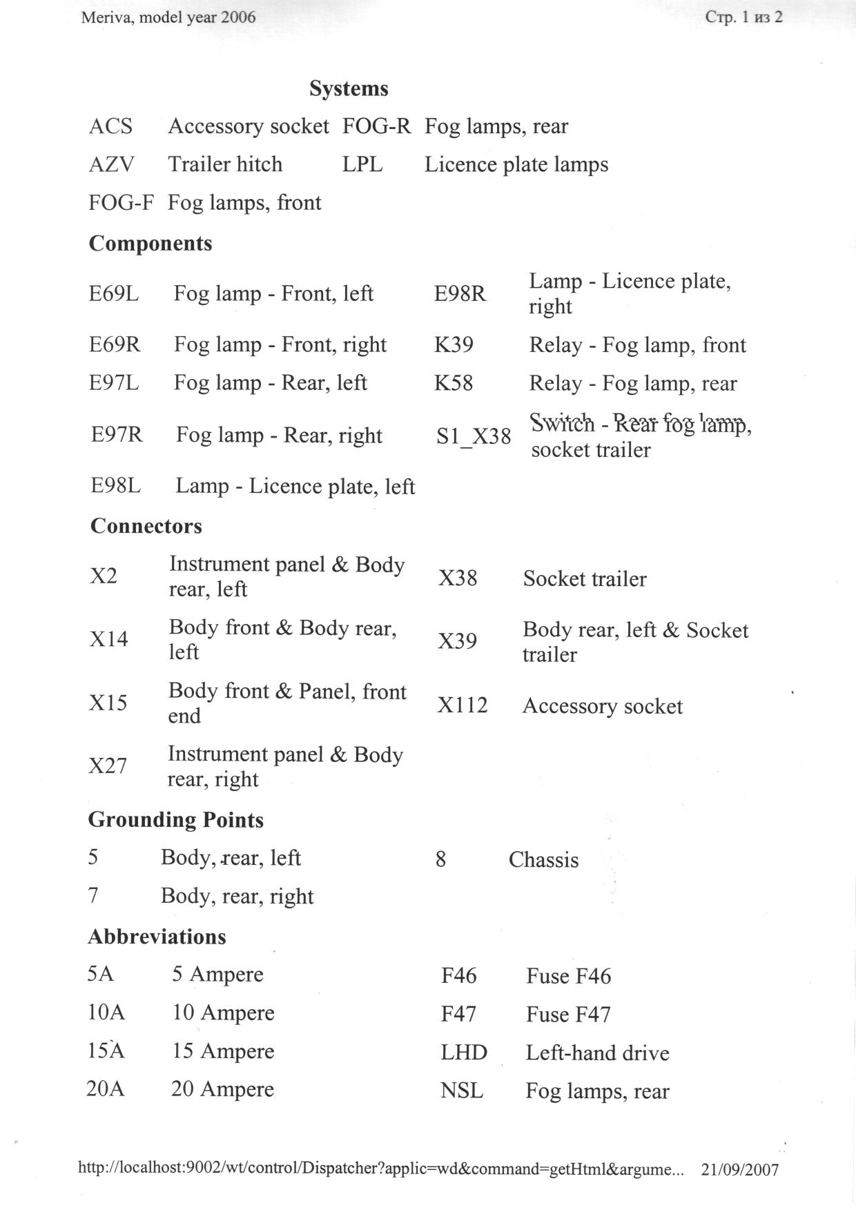

#48
Отправлено 21 Сентябрь 2007 - 12:27
Nechaeff, если предоставим ФТП сервер сможете залить?
Программа TIS 2006 у меня установлена на отдельном рабочем компьютере не связанным никаким способом с внешним миром (в целях безопасности). Возможно выложить скан отдельных схем. Но есть одно НО. Вероятно Doktor77 знает об особенности схем в этой программе. Схемы представлены кусками и чтобы разобраться что и куда, нужно сопоставить отдельные страницы. В программе это сделать проще.
И при распечатке одной страницы схема или диаграмма выходит очень мелкой, скан скорее всего будет нечитаемый, тк. подписаны и номера разъёмов и цвет проводов и адреса.
Буду пробовать.......
#49
Отправлено 21 Сентябрь 2007 - 13:19
[attachmentid=9625] - расшифровка аббревиатуры, [attachmentid=9624] - расшифровка аббревиатуры,
[attachmentid=9623] - схема.
Если увеличить схему и растянуть изображение, вроде что-то видно.
Это схема подключения аксессуаров (см. расшифровку аббревиатуры и схему)
Разъём Х112 - пресловутый разъём под розетку в багажнике.
Прошу не пинать, лучше пока не получилось.......
Будем пробовать ещё.....
