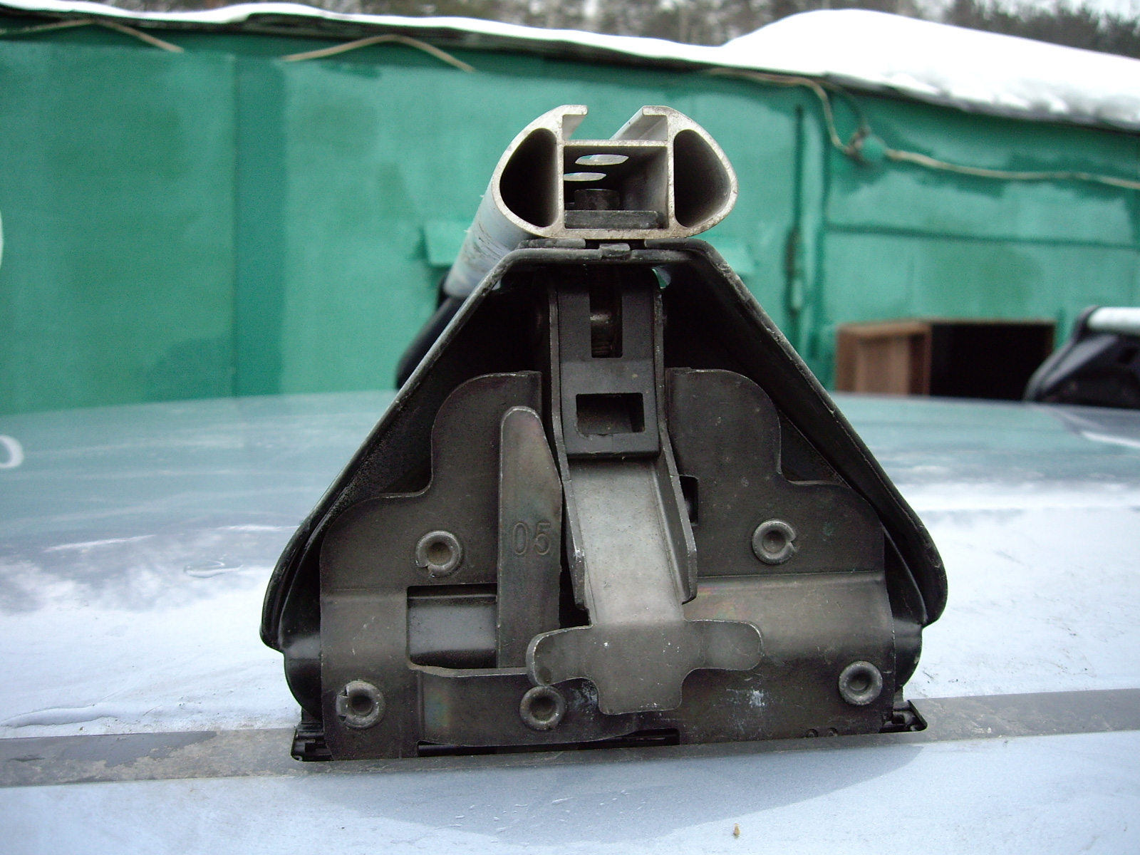

Доброго вечера,иль даже ночи. Я вот читаю про установку багажника,все молотком бьют и ключами,типа туго у них и пальцы прищемляет. Это конечно интересно. Но если речь идёт о багажниках с креплением, как на фотке,то включайте голову. Если будете внимательны,то сверху в профиле увидите 2 отверстия, заглянув туда глазиком, обнаружите 2 винта под внутренний шестигранник,именно эти 2 винтика определяют НАТЯГ! Можно конечно по колхозному жать на рычаг и стучать по нему,а можно спокойно отрегулировать механизм,разумеется так,что создавался натяг,а то слетит нафиг багажник.

#177 qwas1
qwas1

Цитата(Cover @ 24.8.2009, 0:50) Просмотр сообщения
...сверху в профиле увидите 2 отверстия, заглянув туда глазиком, обнаружите 2 винта под внутренний шестигранник,именно эти 2 винтика определяют НАТЯГ!
http://forum.opel-cl...p...st&p=492970
Товарищу винтики не помогли.
...шестигранник,именно эти 2 винтика определяют НАТЯГ! .....
Просто, когда крючек (на фотке на нем выбито 05) не входит в паз, винтики не помогут.
Да там писали о каких-то нижних винтиках,не понятно,что там крутили.Вообще,когда сталкиваешься с такой проблемой и просишь совета,надо прилагать хотя бы фотки,для лучшего понимания,что б не получался разговор слепого с глухим ar.gif
