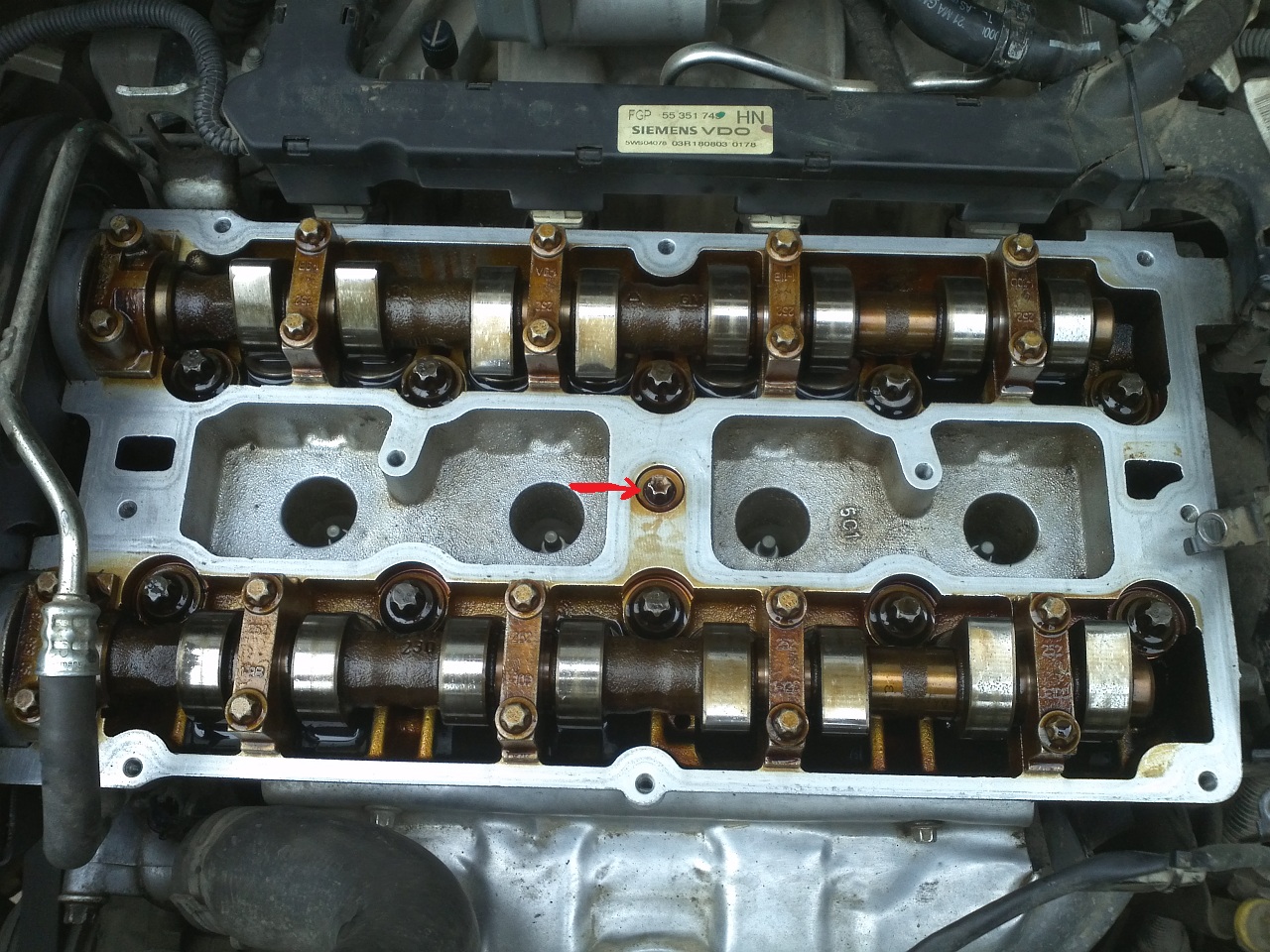

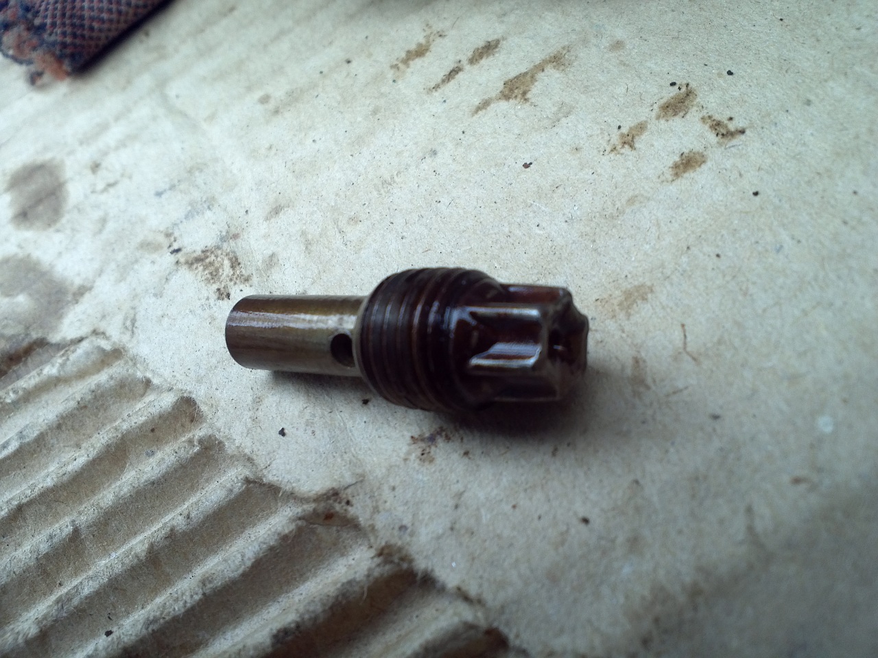

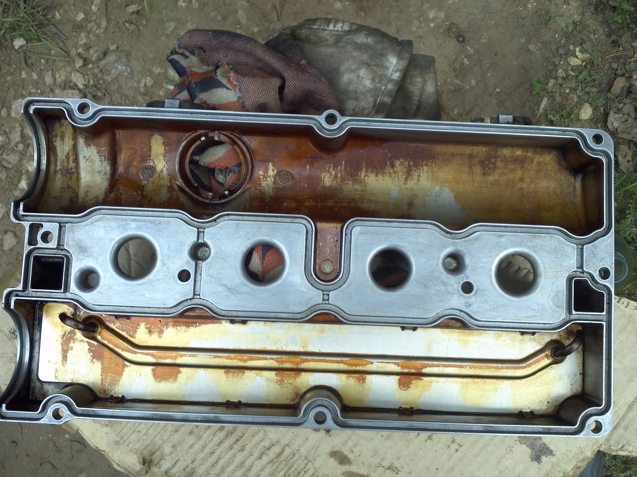

Всем Привет!Ну уж извиняйте но открою еще раз эту тему.Опять начало сопливеться масло из под клапанной крышки.Сегодня снял крышку помыл ее внутри,промыл все газоотводные каналы,кстати там грязи было порядочно.Не знаю поможет или нет но уже не знаю че делать с этим! Масло так же попало в колодцы свечей в первый и второй цилиндр.На фото я отметил болт стрелочкой,Расскажите кто знает его функцию[attachmentid=89346][attachmentid=89347]вот сам болт собственно,дырочка в середине болта слишком мала что бы выполнять функцию сапуна[attachmentid=89348]ну и крышка.Вообще такое ощущение что избыточные газы просто выдавливают масло из под крышки,и именно со стороны выпускного коллектора,хотя супун абсолютно чист!

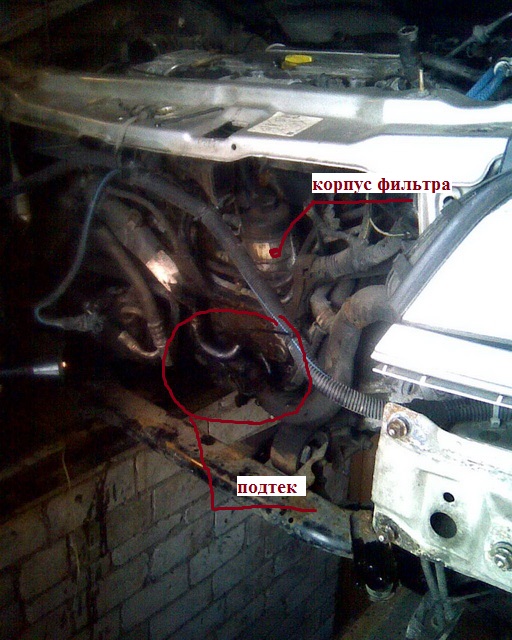

Течь масла Zafira A 2.2DTR.
В общем, выгнало масло предположительно из масляного радиатора (теплообменника). Разобрал пол переда, как снять радиатор и в нем ли дело не знаю. Может кто с этим сталкивался?
