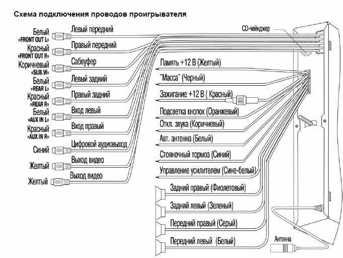

Всем привет, вот решил я занятся акустикой своего опеля, но появились проблемы:
Во-первых решил я разобраться чего у меня подсветка не работает на магнитоле вытащил её и обнаружил кучу проводов ai.gif
И во-вторых выяснил что задние колонки на полке запитаны от магнитолы напрямую, а усилок(их два на колонки и на саб)в месте с сабуфером и передними колонками неработают
А в-третьих разьясню, машину я покупал со всем готовым т.е. я сам это ничего не ставил и понятия не имею почему так все сделано; к усилкам протянуты провода: 1-такой твойной тульпан с тоненьким проводком(я так понял для управления усилком) он идет на саб; 2- 4-й тюльпан с тоненьким проводком(соединен с первым тонким проводком, где вместе они соединены к проводу от магнитолы упраление усилителем). Проверял питание, предохранители все работает, сигнал управления усилком идет, но усилки не работают
Магнитола Prology DVD-557 , саб (в багажнике) Mistery и усилок к нему тож mistery, усилок на колонки kilyx(кажется так), если будут отзывы напишу подробнее...
И напоследок сообщу план действий попытаюсь свою магнитолу загнать, т.к. она мне и не особо нравилась, а потом наверно и усилки вместе с сабом, только багажник занимают...
вот разводка магнитолы
[attachmentid=11665]
