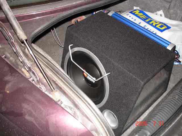

MP75, я тянул от аккумлятора через дырку с правой стороны ,могу сфоткать где это находиться , остальтное проложил в порогах, они шестигранниками или как их там откручиваються... больше вснго пришлось мучиться чтобы протиснуть колокольчики до магнитолы, там столько проводки что пришлось покорячиться...
спереди поставил 16см sony, вырезал старый динамик из родного так называемого подиума и поставил так , иначе новые динамики не влезали. на задней полке овалы kenwood , улилок mac audio , саб jbl gto1200b , всё это под управлением panasonic c5300n mp3 . в итоге получился вполне приличный и громкий звук.
както пришлось тестировать пару сабов в виде трубы , они както лучше звучали на этом кузове при одинаковых номиналах...

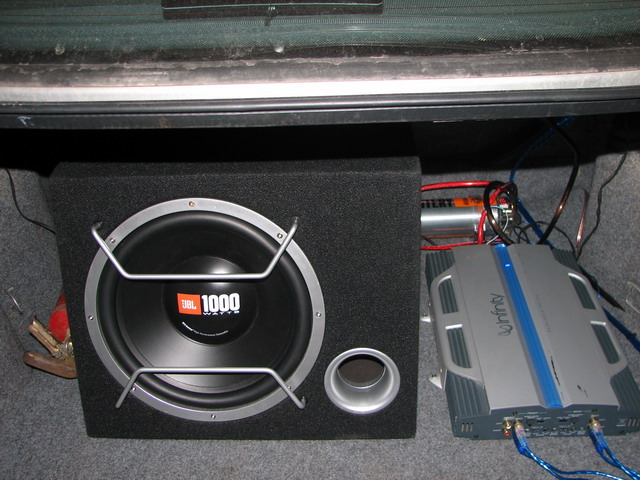

AEF570, я себе то же поставил JBL gto1200, уж очень мне понравился по дизайну. По началу звук устраивал, но когда стал слушать на полную, то бас искажается, причем из-за усилка. Видимо малова-то 250 RMS усилителя? Усилок у меня Infinitiy 7541a 4*111 Вт. Поможет ли конденсатор? Какая модель двоего усилка, какая мощность? Как он у тебя расположен, открываешь ли подолкотник?

Antony2000 анологичная ситуация , поначалу нравилось, потом ради интереса протестировал 2 саба друзей в виде трубы gto1200T и cs1204T в которых по большому счёту тотже динамик... на моё удивление отдача у них оказалась побольше при одинаковых настойках, но и фазик там свистит громче, многим этот свист даже нравиться smile.gif . на мой взгляд здесь дело в акустическом оформлении наших сабов ,не зря люди специально под свой кузов их собирают. у меня усил mac audio mac attack 4081 . 4x90 , 2x250 . наилучшее бумканье удалось достичь расположив саб как на фотке только ещё глубже и чуть ближе к стенке. поставил срез для саба 120герц , для колонок 135. для экстемального свучания открываю противоположную половину сидений , в данном случае правую.
ещё один момент настройка самого усилка, если колонки играют через него а на мафоне есть запас крутить уровень звука то можно настроить усилок так что их громкость будет подниматься медленнее чем уровень громкости саба , тем самым при прежнем уровне звука басов будет больше... я долго проковырялся пока настроил всё под себя. flag.gif

Поставил коденсатор Mystery 1Ф - все изменилось, причем в лучшую сторону! Искажения пропали, звук стал "мощнее", и уже нелзя выкрутить громкость до конца - на уши давит, при чем без искажений. Видимо у меня был тонковат провод питания.

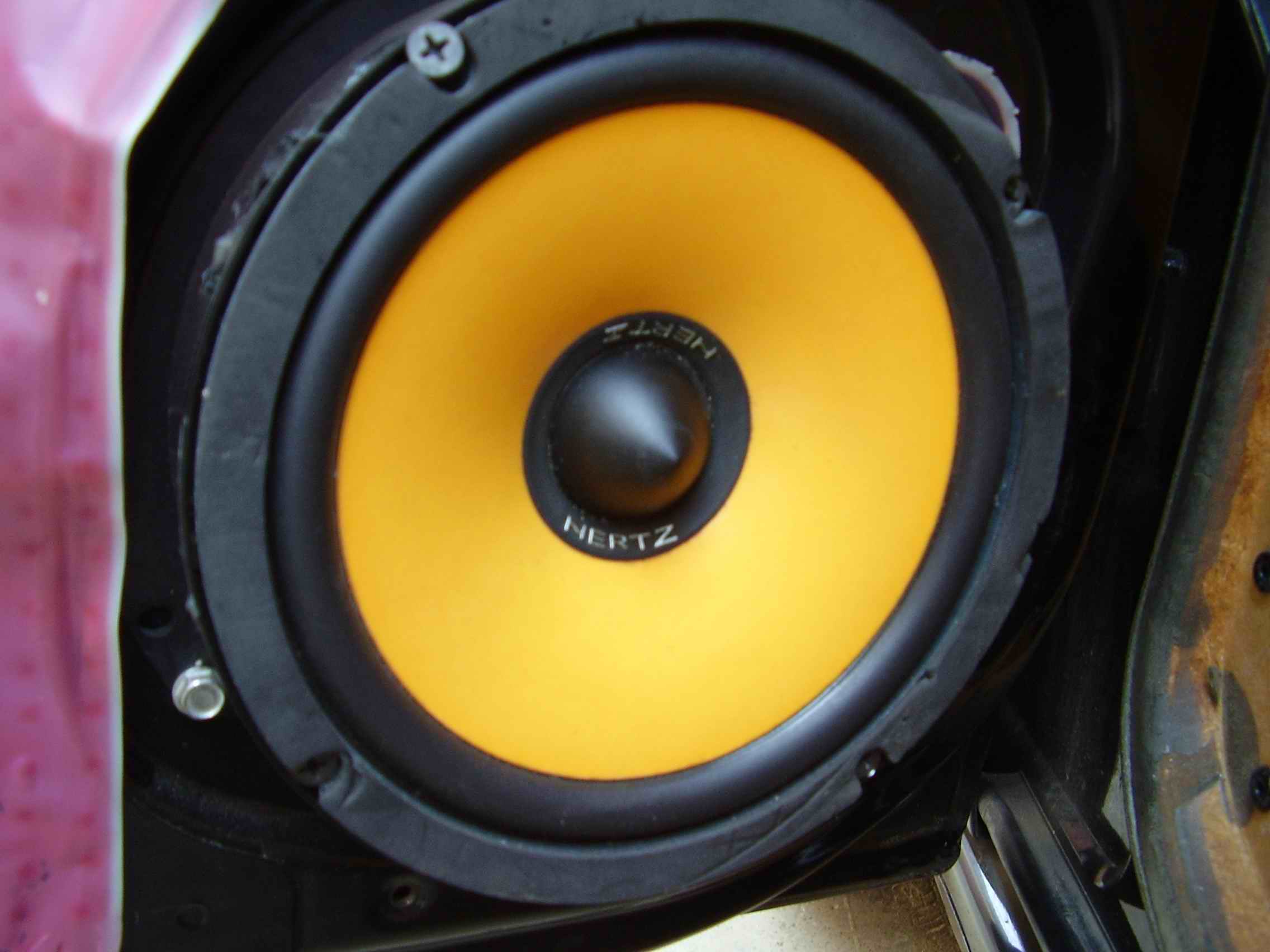

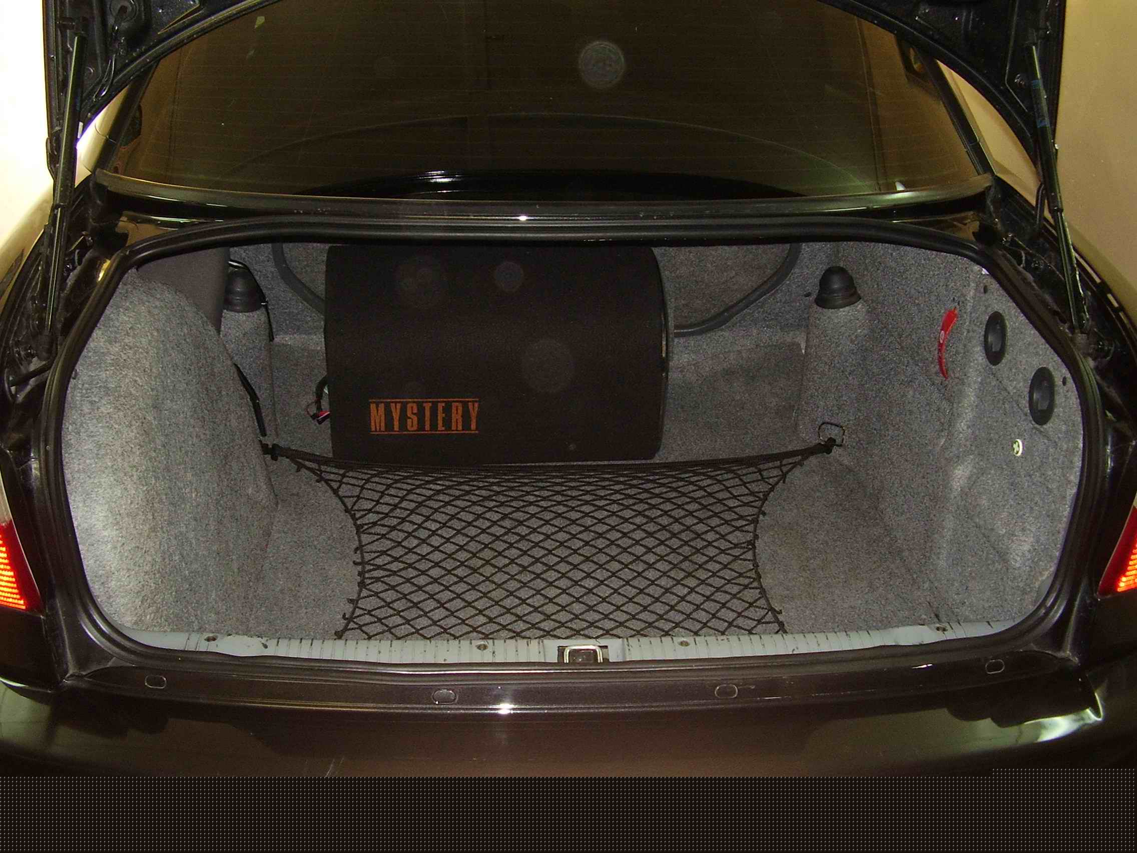

Я поставил вперед динамики HERTZ, двухкомпонентные, в задних дверях оставил родные, в багажник активный саб Mystery, по сравнению с тем что было, стало гораздо лучше smile.gif

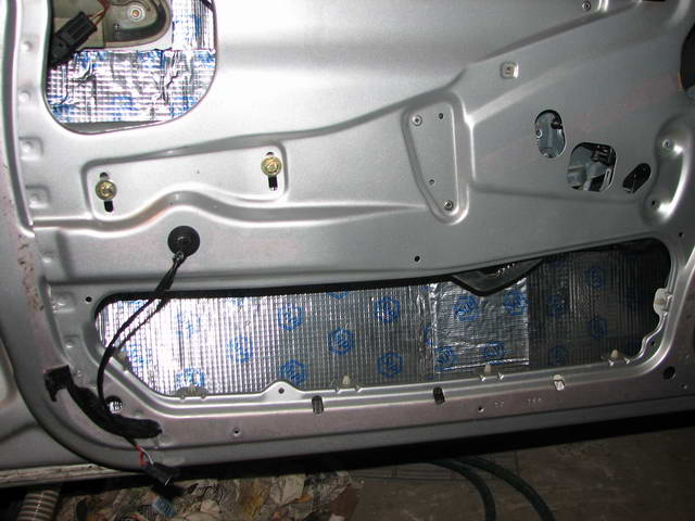

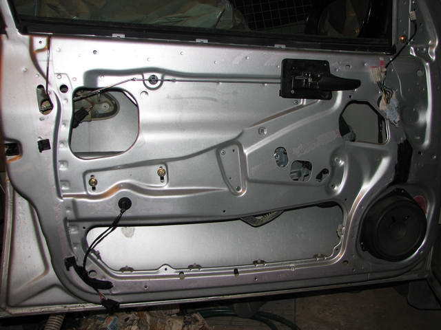

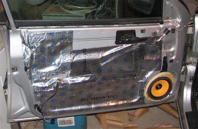

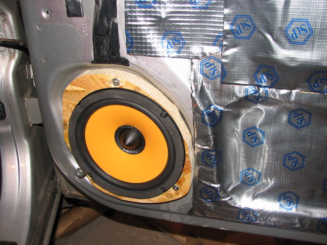

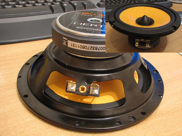

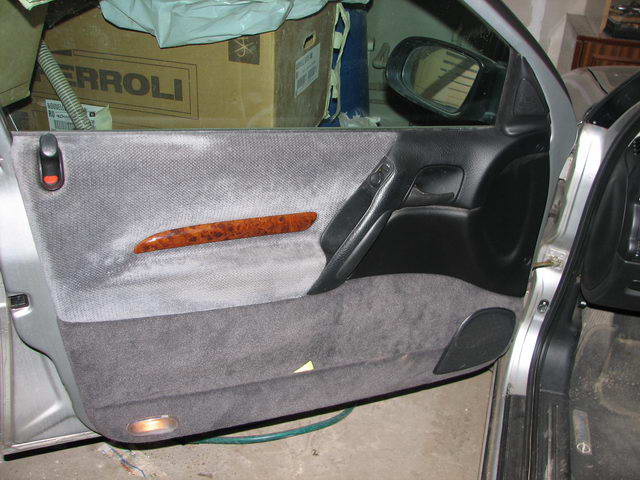

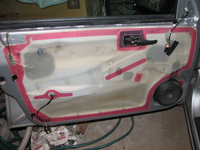

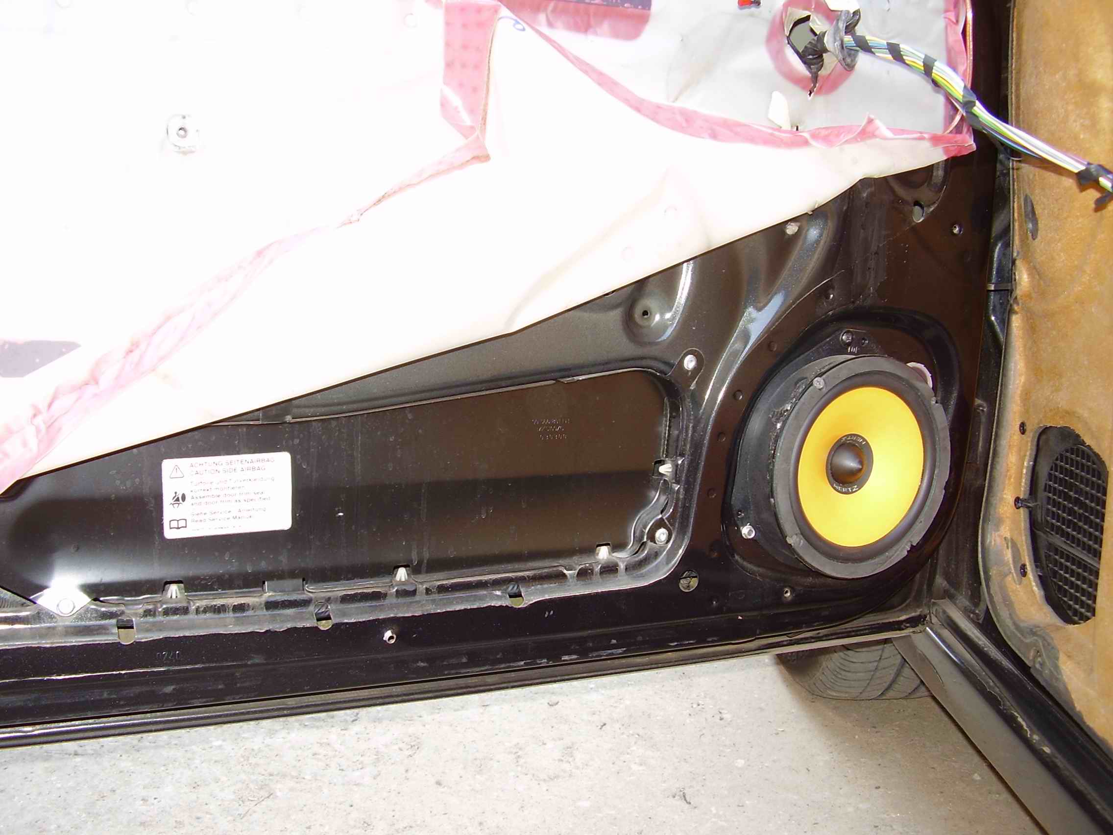

Как не странно, я то же поставил эти динамики на прошлых выходных, Hertz ESK 165. Посмотрел, что имеется в продажи, решил взять проверенный бренд с высоким качеством изготовления. На заднюю полку еще давно поставил коаксиалы Hertz HCX 165, правда можно было что-нибудь по дешевле, но когда покупал еще не понимал, что тыл нужен только для подзвучки. В задних дверях я вообще отключил родные динамики, так как они при сравнительно небольшой громкости начинали хрипеть, чего не скажешь про родные в передних дверях, звуком которых я был приятно удивлен при установки новой магнитолы. И если сравнививать их и Hertz ESK 165, которые я поствил затратив на установку 2- дня, то на средней, небольшой громкости они звучат примерно одинаково, я бы даже сказал, что бас у родных был более приятный (на небольшой громкости). Так, что я считаю, если в системе не предусматривается установка усилителя и водитель не выкручивает громкость до конца, то стандартные динамики нет смысла менять. А если и менять, то на динамики с ценой более 3000 рублей.
Кстати, хотелось бы услышать мнение о звучании Hertz ESK 165, в частности высокочастотного динамика. Выскажу свое мнение: на мой взгляд звучание высокочастотников несколько режет слух, то есть, хорошо слышны шипящие звуки, звук становиться с каким-то "металлическим" оттенком. Приходится на регуляторе убирать высокие частоты в минус на несколько позиций. Честно говоря, стандартные пищалки мне больше нравятся, на мой слух у них тоже довольно высокая верхняя граница. Они мне кажутся более естественные, верхние частоты слышны, но они не напрягают и не раздражают. Собираюсь поставить их обратно. Наверно я не слышал акустику более высокого ценового диапазона, но высказывают свое мнение лишь в сравнении с Hertz ESK 165.
При отделки дверей после обклейки демпфирующим материалом Stp я не стал обклеивать внутреннюю часть звукопоглощающим материалом и это привело к появлению на низких частотах предательских резонансов. Они хорошо слышны только при срезе высоких и средних частот. При нормально прослушивании - они заглушаются. На установку только динамиков в передние двери я потратил ровно два дня, три листа Stp и сжег один фен rolleyes.gif
[attachmentid=4219][attachmentid=4218][attachmentid=4217][attachmentid=4216][attachmentid=4215][attachmentid=4214][attachmentid=4213][attachmentid=4220]
