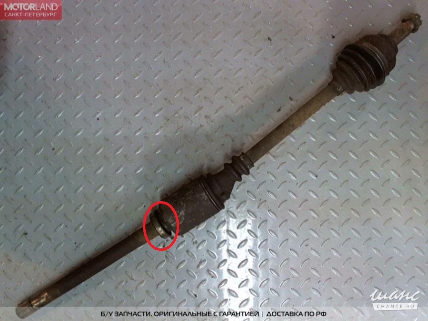

Получается, что сальник, он же пыльник (всё равно в Эксисте это одна позиция). Т.к. тришип смазывается (омывается) маслом КПП.
Блин, только недавно делал КПП, но как то насчёт сальника левой полуоси не задумывался. А может в конце пыльника (узком) стоит закрытый подшипник? Т.к.помню, что пыльник легко крутился на полуоси.

Ну если смазывается маслом, то полюбому сальник на узкой палке. Спасибо- успокоил. А то я поменя пыльник, всё собрал, пришёл домой и лишь потом задумался где этот долба.... сальник.

Так тем более, посмотри на старом пыльнике, как уплотнялось на узком конце, и нас просвяти. Возможно, фото.

Спасибо. Всё верно, у меня также. А дальше что? Надо снимать стопорное кольцо и трипод, а дальше будет сальник? Я просто на угад боюсь лезть, вдруг я ошибаюсь в чём.
нет там сальников .в место него сам пыльник привода.

На узком конце стоит подшипник т.к. широкая часть пыльника наглухо прикручивается к коробке, а полуось вращается. Я одного не мог понять, подшипник герметичен, он играет роль пыльника или полноправного сальника. Получается, что сальник, потому как масло лилось именно из места где лопнул(кстати было очень похоже на порез- может набился снег и замерз) пыльник трипода, а не из салиника.

Добрый вечер потёк сальник длинной полуось. При снятии дошёл до подвесного подшипника за триподом (на фотографии) но как его снять пока не понял. Места крепления опоры закрыты и подлезть не понятно как, или выбивать подшипник. Подскажите кто может. Заранее спасибо.
Народ подскажите плиз как достать этот привод. Железку от подвесного открутил, там два болта под 10 головку. Дальше стучать или ломиком выдавливать не решился вдруг чтолибо поломаю.
Часа 3 уже на форуме и в гугле ищу как вынуть привод или выбить, нигде этот момент снятия оси не описывается.

Привет.так-то должно без проблем выходить.может подшипник опорный прикипел(грязь,коррозия)попробуй обстучать подшипник.по полуоси с леганца постукай,на полуось у кпп захватись какими нибудь зажимами и по ним стукай в сторону от кпп.

Спасибо, получилось.
Но придется снимать КПП и либо донора брать либо эту ремонтировать. Если кто может предложить 6ст КПП, недорого, в Латвии, то пишите в лс.
Вот фотки.

Недосмотрел коробку. 2-3 года катался уровень не мерял, не обслуживал, она слегка гудела всегда, тоже не обращал внимания. Недавно чтото подвыло когда ехал, ну и масло вытекло вскоре, но кпп шла нормально на всех скоростях, довольно много проехал(сотню две по трассе) примерно с литром масла. Пока коробка не снята, видно что отражатель масла с подшипником развалились.
Разбираю, как открою увижу какие есть повреждения люфты.
